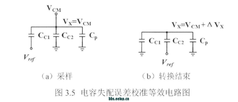

以前看过一种SAR ADC的数字前台校准方法,用低位电容校准高位电容,用低位电容表示高位电容的权重。
这种方法好像是应用于非二进制权重的电容阵列的,请问对于二进制权重的电容阵列可以使用吗?是不是当高位电容的实际权重大于低位电容权重的和的时候就不能用了?
然后有没有大佬分享一下相关的SAR ADC校准的论文,我想学习一下?

那常用的对二进制电容阵列校准的方法有什么呢?因为之前做过一个SAR ADC,想要在减小改版的情况下尝试一下校准,所以最好能不加额外的模拟电路用数字的方法来校准。
对于低位校准高位的方法,能不能加一位电容,在正常工作的时候不参加转换,在校准的时候拿来表示高位权重大于低位权重和的情况?

关于低位校准高位的方法我还有一个疑问,比如当最高位C13校准完开始校准次高位C12时,逐次逼近从C11开始,最高位的电容C13应该接什么?是把最高位对应的开关都断开,什么电平都不接吗?

可以额外加一个电容,其实就是加了冗余了

你的校准方法和我了解的不太一样,我知道的前台校准的过程是先校准低位再校准高位

用二进制电容阵列然后用数字校正,违反可校准准则,因为信息丢失了。你贴的是manoli的自校准,以前电压高这个方法好用, 现在电压低了,结合非二是数字校正比较好用。

C13校完,校C12的时候,只要保证在C12的采样相和转换相C13的电压接的一样就可以了;
接地接REF应该都可以;
不过不想加冗余,也不想加模拟的Calib DAC,想不出来怎么实现;
