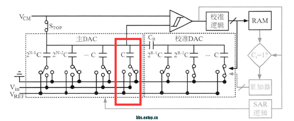

 楼主| 发表于 2021-9-27 15:01:51 | 显示全部楼层
ericking0 发表于 2021-9-27 14:35
看起来都是加了冗余的啊?
图中的这位电容是不是正常转换的时候作为采样电容,校准的时候作为冗余电容?
发表于 2021-9-27 16:11:46 | 显示全部楼层
花花233 发表于 2021-9-27 15:01
是的,两篇IEEE的都是非二进制的我之前没太看懂,后来看了那篇二进制自校准的论文
图中的这位电容是不是 ...
前两篇IEEE的我下下来瞄了一眼,
最后这篇我只在CNKI上面瞄了一眼abstract;
看你的图,右边不就是calib-dac吗?

发表于 2023-11-26 21:02:15 | 显示全部楼层
老尤皮 发表于 2021-9-23 13:13
是的,高位权重大于低位权重就不能用了
你看的是不是这篇
A 12-bit 104 MS/s SAR ADC in 28 nm CMOS for Di ...
登录/注册后可看大图
这是一篇文章中的校准结论,我困惑的点是:第一个校准的权重其最大值就是2,那么是不是意味着实际的权重如果大于2,就无法校准了
