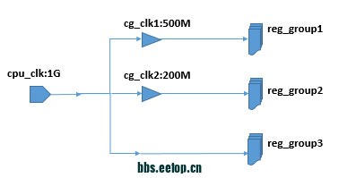

Source clock is cpu_clk with 1G frequency and there are two generated clock, namely cg_clk1 and cg_clk2.
这是一种最常见的时钟case,一般情况下,或者说你曾经在什么样的背景下怎么处理过这种时钟结构?
第一,默认情况下,reg_group1/2/3 的所有 sinks 之间是需要互相balance的,工具会试着把这三个group of sinks 长平。
第二,假如 reg_group1/2 和 reg_group3 被设置成了 asynchrous 关系,那在 reg_group1/2 和 reg_group3 之间还会自动地被 tool 长平吗?这种情况你会怎么处理?
发表于 2021-5-25 10:05:20 | 显示全部楼层
做tree的时候设置not balance 或者单独创建createclock 就可以避免被长平

发表于 2021-5-27 22:51:52 | 显示全部楼层
不希望被balance 可以在reg pin 上设ignore ,工具就不会balance

发表于 2021-5-28 10:04:10 | 显示全部楼层
处理cts spec,加不同的skew group,并设置非balance group, 楼上说的create_clock虽然也能做tree时达到你要不balance的效果,但是时序检查已经错了,不建议用

发表于 2021-5-30 20:21:57 | 显示全部楼层
wenfangsibao 发表于 2021-5-28 00:17
假如我不想让cg_clk1和 {cg_clk2 和 cpu_clk 直接drive 的sink}balance,该怎么设置?
你先要分析是那一条path 最长导致的其他path 也被拉长了
假如是cg_clk1,可以用set_ccopy_property sink_type -pin {cg_clk1} ignore
