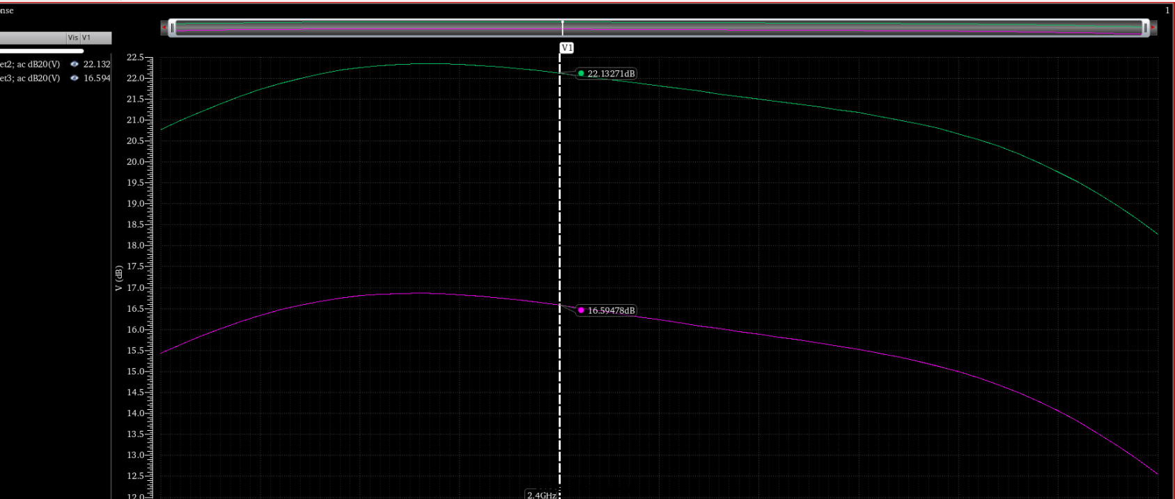

微信图片_20200319210424.png 想请问一下,关于LNA设计中,最后仿真跑出来,S21和acgain相差太大可能是什么原因,可以如何调节

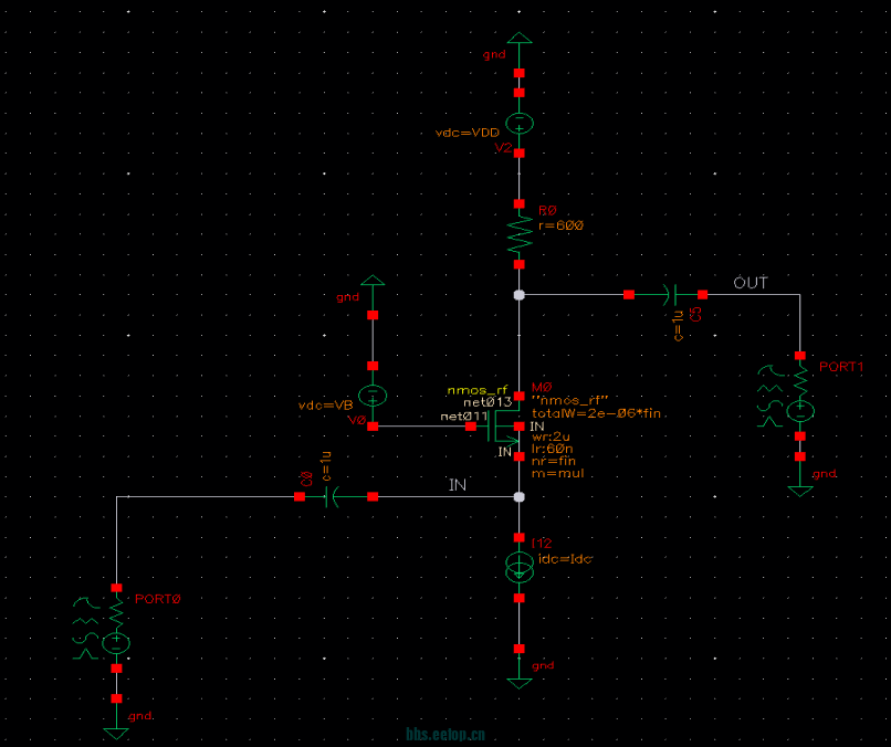

1111535.png 第二是想问,差分输出端两个端口分别的acgain相差太多,可能是什么原因,可以如何调节

第一个问题:
S参数仿真在输入输出端都相当于串接了一个50Ω电阻到地,有些情况下,这对电路的偏置点是有影响的。AC仿真只是在输入端给一个小信号,对电路的偏置点没影响。
相差6的倍数倍的增益考虑是不是源给的信号幅度不对,比如AC源给的幅度不是1换成500m?
第二个问题:
1、电路没有完全对称,器件参数不一样。不过看你仿真结果是和频率没关系所以考虑
2、还是输入源的问题。是不是输入端有两个源,两个源设置的输入信号幅值不一样?

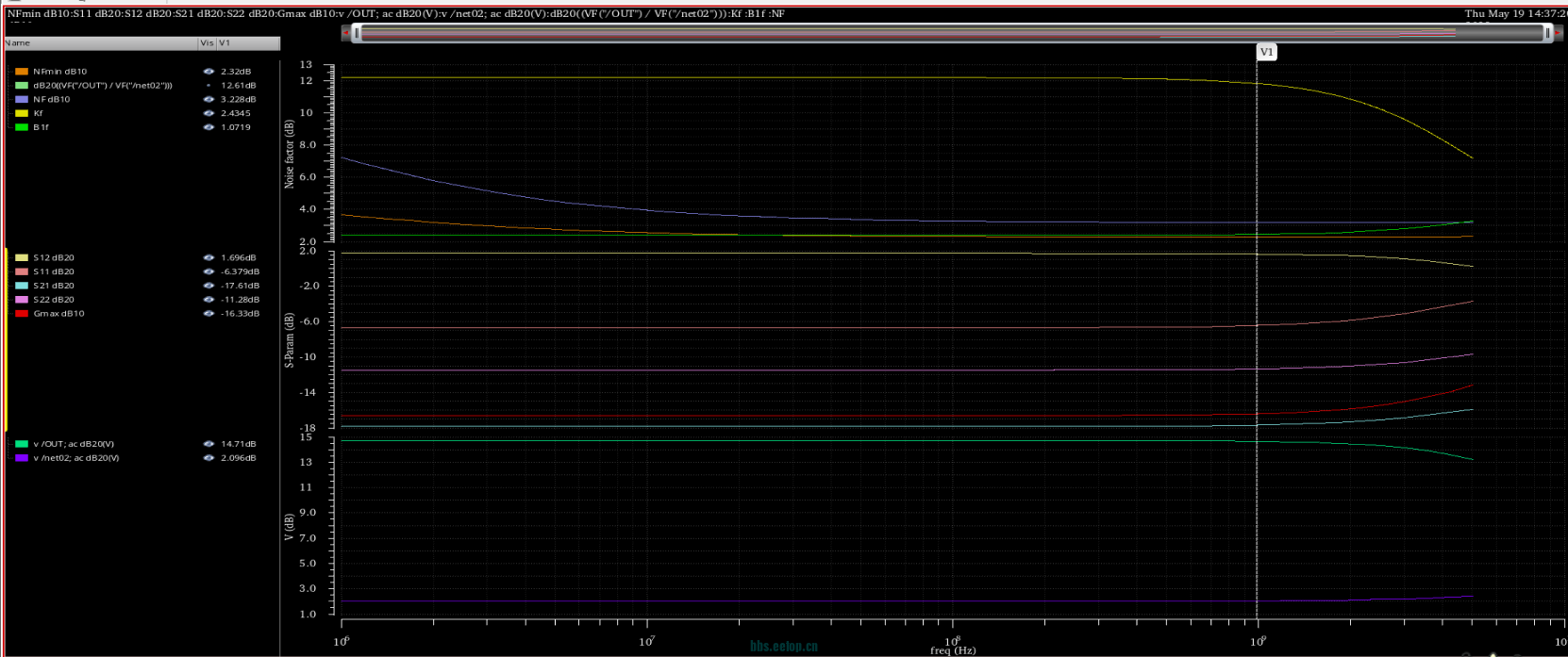

我遇到了相同的问题,电路输出的port阻抗设置为1k欧姆,输入port阻抗设置为50欧姆,仿真出来的ac增益和S21差很多,想问下为什么
发表于 2023-7-14 14:06:35 | 显示全部楼层
我也是,S21=16.6dB;ac gain=19.6dB
