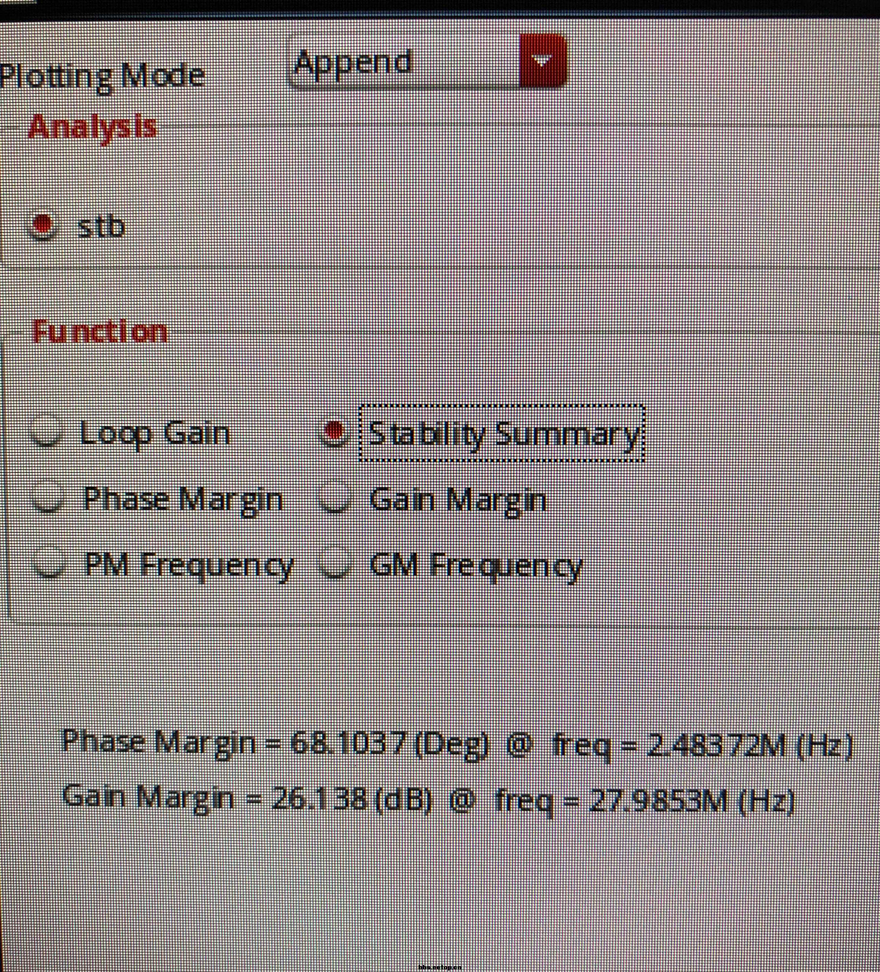

PM在gain为0的时候测量,这个频率就是后面@的2.4M。
GM在phase为0测量,这个频率同理。

谢谢。还想再请教一下,用STB仿真可以仿出运放的PSRR?求详细步骤

PSRR跑AC吧,论坛都有运放仿真教程的

PSRR要通过电源端加AC仿真得到吧,STB做不到。
