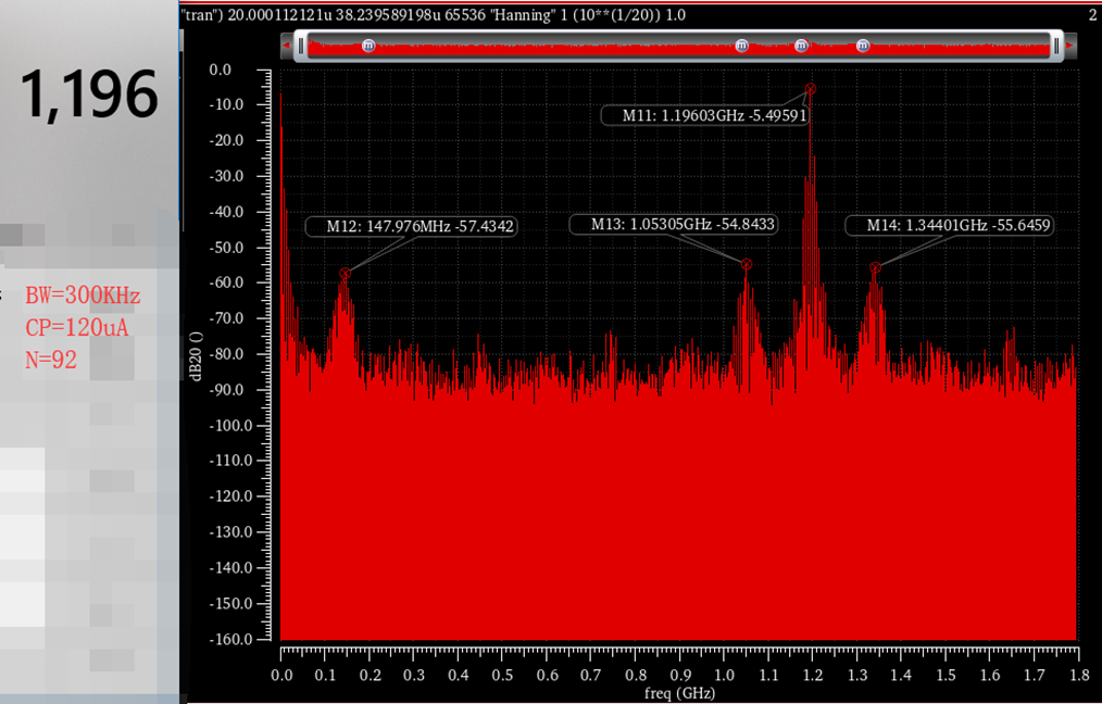

控制电压存在4mV的高频抖动   频率在2.3G左右    是否因为在稳态时CP电流过大    导致的?
没了解过瞬时特性。这个会不会是vco 耦合过去的
 楼主| 发表于 2019-5-29 11:38:10 | 显示全部楼层
就是没搞懂    VCO差不多1.2G得输出频率    控制电压上面得高频抖动大概2.3G    相当于2倍频谐波    找不到原因

 楼主| 发表于 2019-5-30 09:35:15 | 显示全部楼层
rong00i8 发表于 2019-5-29 09:29
没有采用补偿前提下,环路带宽要足够低来压制sdm noise
请问   CP会引入其他谐波分量吗?    我对VCO的输出进行dft   如图。存在三个小的谐波分量,低频处我觉得应该是M/M+1预分频器的周期性    但是基波两边的两个谐波是怎么来的呢?   这是在整数情况下
VCO输出dft
VCO输出dft
发表于 2019-5-30 17:39:54 | 显示全部楼层
DSM本身就会在你的PFD输入端引入一个相差的,这个相差的范围是正负Tvco*(DSM的阶数+1),而且因为PFD的增益在PFD输入时钟的相差接近0的时候不是线性的,会发生突变,所以Vctrl上会出现毛刺。
 楼主| 发表于 2019-6-2 14:18:11 | 显示全部楼层
磐磬 发表于 2019-5-30 17:39
DSM本身就会在你的PFD输入端引入一个相差的,这个相差的范围是正负Tvco*(DSM的阶数+1),而且因为PFD的增 ...
那么我们是否不需要过于纠结控制电压   而应该将目光更多得放到精度和相噪性能上?
