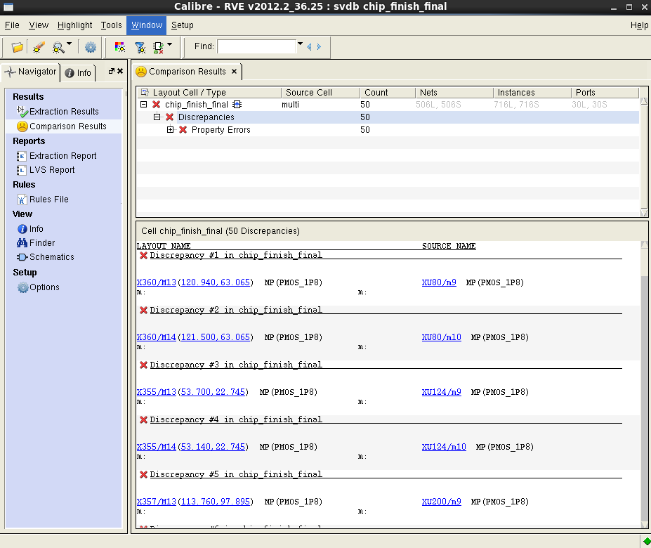

用标准单元库搭个乘法器练手,在icc中各种verify都是通过的,然后把网表和版图放到calibre中验证,结果是这样的: Snipaste_2019-02-28_11-54-26.png
所有错误都是这样的property errors。
请问这是什么原因?有什么办法吗?

仍然很想解决问题因此再来补充一些信息。又研究了一会lvs report
遇到的lvs错误都发生在NOR2X2、NOR2X4、NAND2X2类似的几个标准单元上
比如:
不知有没有大神有好的建议?

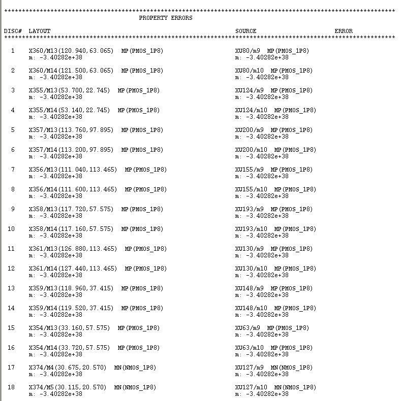

把report截图出来看看INCORRECT的地方
 楼主| 发表于 2019-3-4 15:43:32 | 显示全部楼层
回复 8# mingtutu
   抱歉回复晚了。错误内容请参考我回复中贴的图。报告中如下图: Snipaste_2019-03-04_15-39-21.png

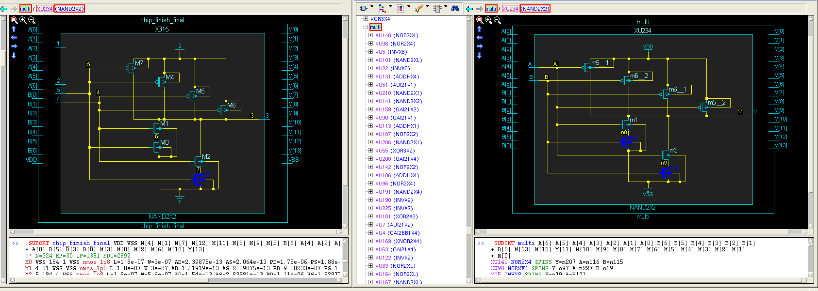

  另外,我发现把cdl网表中NOR2X2的部分拿出来,与其版图单独做LVS也存在property错误
  但这个库的说明中说不应有LVS错误,这个问题应该如何消除?
发表于 2019-3-4 16:32:32 | 显示全部楼层
回复 9# YyuanRTs
http://bbs.eetop.cn/thread-335535-1-1.html给你贴一个这类问题的解决吧,可以查看库的doc,修改相关runset的值!
