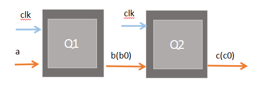

CASE 1(https://blog.csdn.net/chief_cf/article/details/52373831):
  1. always@(posedge clk)
  2.     begin
  3.         b <= a;
  4.         c <= b;
  5.     end

这个的写法可以改成:
  2.     begin
  3.         c = b;
  4.         b = a;
  5.     end
    复制代码

发表于 2018-9-14 16:52:35 | 显示全部楼层
我的看法:非阻塞赋值,跟电路的结构息息相关。两个触发器之间传送值时使用,假设有两个触发器,a,b。a被赋予了新的值,但是a输出的旧的值经过一段线网,已经到达b的D端。所以沿到来的时刻,a存新的值,b存a旧的值。b不能存a新的值,因为a新的值还没有达到b的D端。这样的原理正好符合非阻塞赋值的方式。
