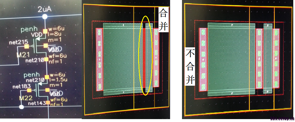

有一个cascode结构的电路管子,我用layout_xl调出管子进行画图,上下两个管子合并的那一端总是默认成把contact去掉了。可是我是不希望去掉contact的,contact留在那里以后这两个管子还可以做其他的用途。请问我需要怎么设置在做layout_xl的时候这一端才不会被merge掉呢?谢谢了! layout_xl.png

   Layout Editor Option(快捷键Shift+e)中将Abut Server关掉

回复 2# fangwang85
谢谢哦,找到了!
