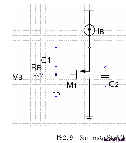

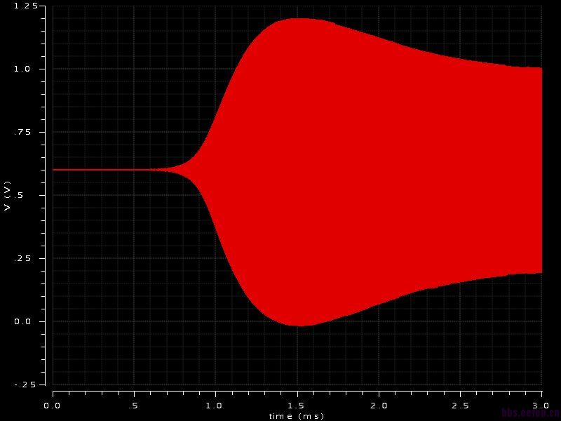

两种情况都可以产生稳定的输出方波,并且两种情况输出频率精度也一致,相位噪声也一样,那请问在晶体振荡器的设计中为什么还要多加一个AGC这样的自动限幅电路呢?   是不是为了稳定输出频率即稳定输出频率牵引因子,抗PVT????求大神解答,不胜感激!!

你的第一张图上仿真用的是理想电流源吗

 楼主| 发表于 2014-12-27 20:51:41 | 显示全部楼层
回复 2# sea11038
  不是,用的PMOS管,然后在栅极给一个偏置电压

 楼主| 发表于 2014-12-28 15:19:18 | 显示全部楼层
回复 6# lwjee
   谢谢你,我还有一个疑问一直搞不懂,为什么晶振起振要这么长,甚至长到几ms,电源上电,放大管的跨导迅速升至起振所需要的跨导值,应该会立即起振啊,为什么前面这么长一段的时间都是直线呢???  求大神指教
发表于 2014-12-28 20:06:58 | 显示全部楼层
回复 7# 何平
   前面是靠电路噪声的,电路噪声水平大点启动会快点。由于Q值很高启动总是很慢的。
