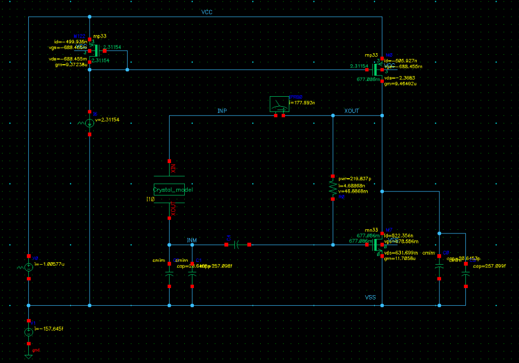

[求助] 晶体振荡器设计

发表于 2016-4-14 13:16:25 | 显示全部楼层
请问AGC如何实现的?谢谢
发表于 2016-8-9 16:56:26 | 显示全部楼层
回复 3# lwjee
你好,再请教一个问题哦,如果提供偏置的Rf是接在mos管的源漏两端,用stb来看环路的相位差,可以直接在gate打断吗,这样看的话,是不是只要0db时相位在45度以下就可以了
发表于 2016-8-10 07:23:34 | 显示全部楼层
回复 13# 墨迹_爷
不清楚你说的什么
发表于 2016-8-10 10:57:44 | 显示全部楼层
回复 14# lwjee
嗯,嘿嘿,描述得不好,
这里想用stb看电路能不能振荡,
在INP这条线上加iprobe和在XOUT这条线上加iprobe的区别是什么呀,
是只要0dB的时候,相位小于45就可以振荡么
发表于 2016-8-10 17:10:59 | 显示全部楼层
回复 15# 墨迹_爷
    区别是有没有把反向器的反馈断开。DC是还要有增益,等等。一般计算负阻。
发表于 2016-8-10 17:54:59 | 显示全部楼层
回复 16# lwjee
   嘿嘿,谢谢回答呢~额,不过咱还是有点懵,“DC是还要有增益”这个是什么,嗯,是按照sansen书上那样计算的gm,能工作,还是很有点混呀,晶振两端接地的这两个电容是什么作用呀,嘿嘿
