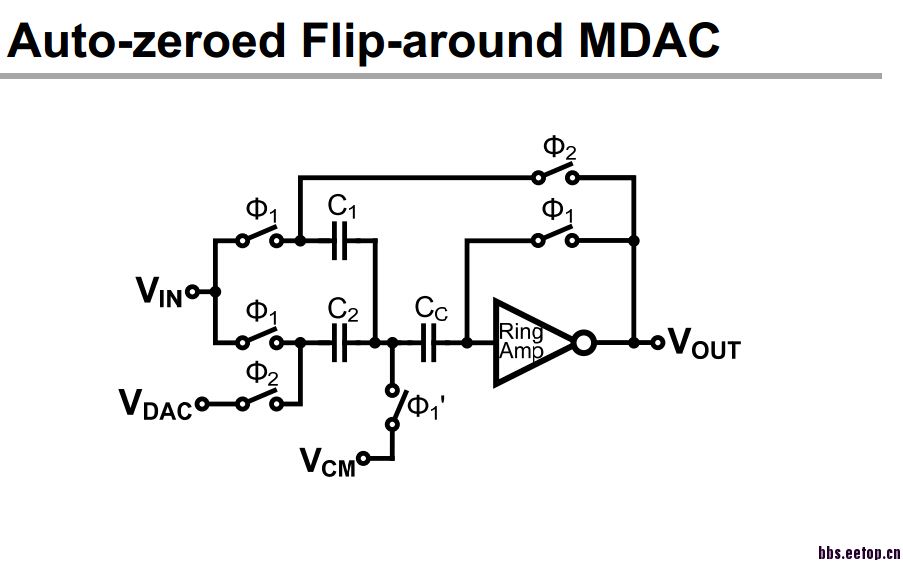

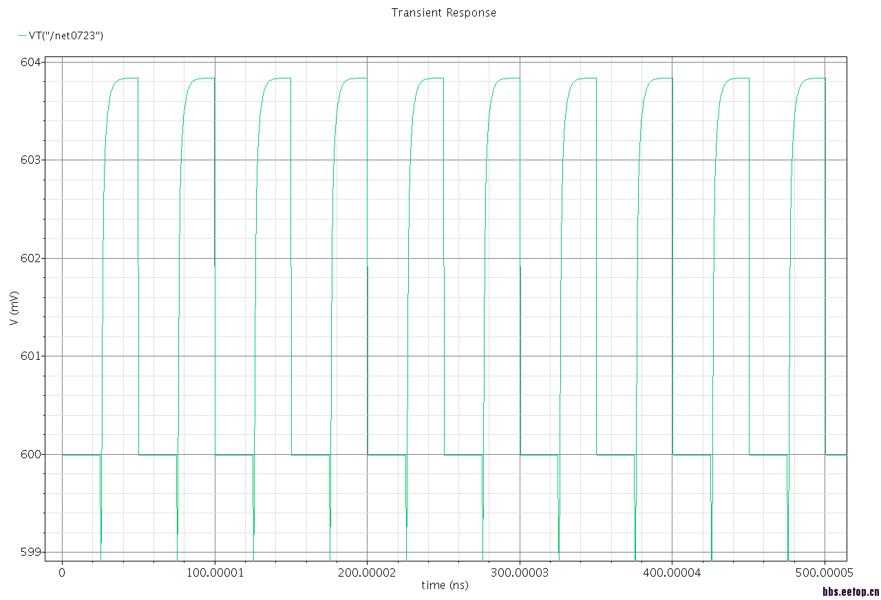

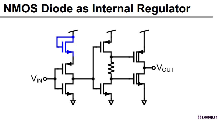

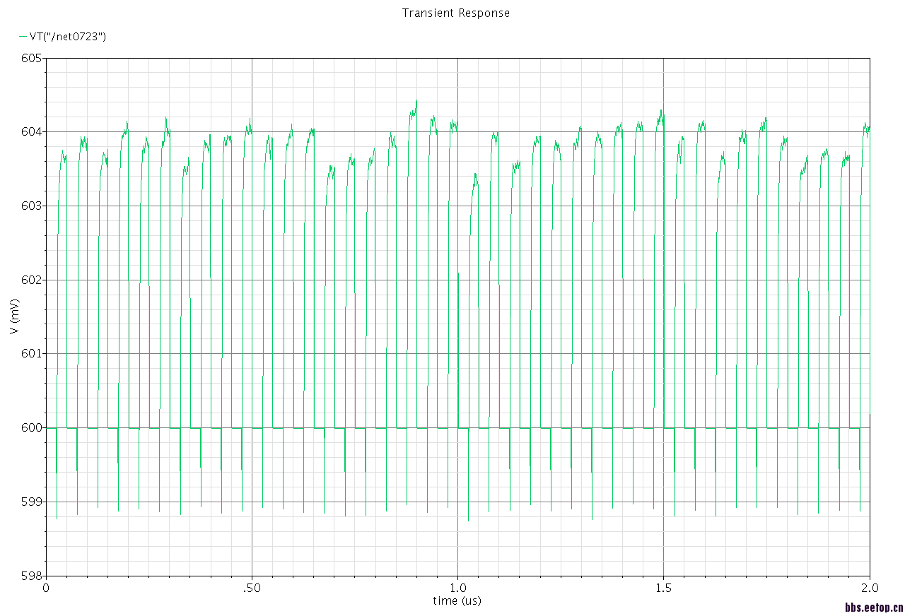

今日在仿照如图所示的幻灯片做一个inveter based 的 1.5bit/stage MDAC电源电压1.2V, 目标是10bit, 速度20Ms/s。电路瞬态仿照的时候(单端组成的伪差分,图中只给出单端),见图“withouthnoise”. 瞬态加noise之后(noiseseed:1,noisefmax:10G),发现MDAC的增益一直在飘荡。苦苦不知道原因。其中的inveter 是三个反相器级联而成,第一级跨导大约为1.4mS. 采样电容C1和反馈电容C2均为200f, 负载为400f.
MDAC

inveterinside
inveterinside
withoutnoise
withoutnoise
withnoise
withnoise

发表于 2014-8-30 11:29:01 | 显示全部楼层
加入的是transient noise?
 楼主| 发表于 2014-8-30 14:08:23 | 显示全部楼层
回复 3# hktkzsw
    是阿,不知道怎么解决这个问题

 楼主| 发表于 2014-8-31 14:30:13 | 显示全部楼层
回复 5# kwankwaner
   预期噪声使得输出在一个水平线上下震动,现在这个水平线都在不断的动,当然是噪声影响但是不知道是什么机制导致这个水平线的震动。
发表于 2014-8-31 16:37:18 | 显示全部楼层
sample 到不同的噪声电压,使得在每一个hold阶段的电平不同
peak to peak noise也就1mV , rms值也就是0.1到0.2mV
回复 支持 1 反对 0
 楼主| 发表于 2014-9-1 09:38:03 | 显示全部楼层
回复 7# fuyibin
   也就是说,其实这个“增益跳动”是在KT/C限制之内的?好无知。。
 楼主| 发表于 2014-9-1 09:44:20 | 显示全部楼层
回复 7# fuyibin
   但是文章中用了同样数量的采样电容(400f=Cs+Cf;Cs,Cf 是这个MDAC中的采样,反馈电容),同样的放大器做出了一个SHA,作为10.5 bit pipeline adc的最前段,按理SHA至少11bit的精度,我不知道在哪里欠缺考虑。。请指教!
发表于 2014-9-1 10:51:50 | 显示全部楼层
回复 6# 黄礼茉
    把脉冲加宽,看看是不是几乎连续的,很有可能noise就这样,当然也可能是采样的DC建立对trannoise计算的影响
