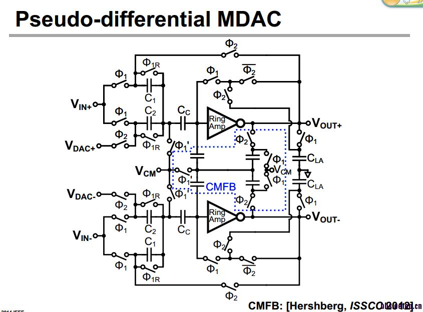

[求助] transient 仿真加noise之后完全惊呆了。。。
发表于 2014-9-1 13:43:12 | 显示全部楼层
按理说sample 阶段的noise比hold 阶段小,不过hold 阶段有增益
你现在看的是单端的noise,建议看一下差分输出的Noise
说不准是个common mode noise, 也就是在你sample 时候下极板的那个中间电平的noise
 楼主| 发表于 2014-9-1 15:56:14 | 显示全部楼层
回复 11# fuyibin
   应该不是,我完全把这个3个反相器级联的运放剥离出伪差分结构,做成一个single end的,结果hold的阶段还是在跳。。。
发表于 2014-9-1 17:05:24 | 显示全部楼层
回复 1# 黄礼茉
这个电路看起来有点怪,好像电路在共模处理上有点问题。
 楼主| 发表于 2014-9-1 17:18:23 | 显示全部楼层
回复 11# fuyibin
auto zeroing 会不会有这样的影响? 用了 auto zeroing的
 楼主| 发表于 2014-9-1 17:25:53 | 显示全部楼层
回复 13# liuycto
    这个电路最后是用两个单端组成一个伪差分了啦,见图,但是没有共模反馈,其中一个单端的应该也能正常工作才是。 pseduo differential.jpg

发表于 2014-9-1 18:55:49 | 显示全部楼层
switch 的 MOS 的 inversion layer 的 charge 會向兩邊跑.  也會透過 Cgs 把 gate 訊號 couple 到 Source/Drain.  最好用 dummy switch 來吸收這些 charge.
 楼主| 发表于 2014-9-2 11:37:07 | 显示全部楼层
回复 17# joshjosh
   用互补型的开关了,尽管charge injection 无法避免
