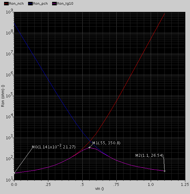

[求助] 如何仿真CMOS开关的导通电阻

有几个问题:
1.串联电容有啥作用,我觉得可以去除
2. DC Sweep之后需要记录每一个DC对应的AC电阻值,然后再画曲线。不那么直接,有没有更为直接的方法
发表于 2013-12-12 14:03:49 | 显示全部楼层
回复 11# abonic
1. 加的大电容是隔直流的,理论上可以去掉(AC源中的dc电压设置为0)
2. 我是在candence下ADE做的,用parametric analysis去扫vin,就能直接出来那条曲线了(开关电阻-Vin)
开关电阻的简易模型其实就是两个对称电阻并联结果,一个电阻在0-vdd逐级上升,一个逐级降低,有些时候没出来马鞍曲线,而只是单峰的,其实只是取决与这两个电阻变化的陡峭程度。

原理我知道,以前就是直接看建立曲线和FFT谐波失真的(这也是设计开关的最终目的),最近突然就是想整明白更为具体的细节。你给出的方法,我还有个疑问,就是开关与电容之间的点在AC仿真的时候应该要给个Initial Level,而且这个Level值必须是和VIN相近,以保证开关工作在Deep Triode Region.但是仿真的时候这个Initial Level加与不加竟然是一样的??!

每个VIN都做一次AC分析吗,那出来的就是N条线啊,如何出来一条Ron-VIN曲线,请明示

回复 13# abonic
    应为你初始状态开关就是打开的,所以,开关另一端就等于vin。

回复 14# abonic
    每个vin做一次,但是你要把等效电阻写个公式算它的值(低频取平均值),这样每次vin对应一个值,而不是线

传输门就是nmos Ron 与 pmos Ron 并联,有那么复杂么
至于并联后的形状并不一定是所谓的马鞍形
至于仿真方法更是简单了,哪里需要什么ac,然后看低频,只需要看一下operating point即可
整那些花里胡哨的又有何用?

    不错,是个好方法,也是最直观简洁的的。但是我的方法应该也可行吧,而且在0.11工艺里面应该也还是能出来马鞍的吧。如果控制系统中一条线路有很多和开关相互并联串联。。。。
