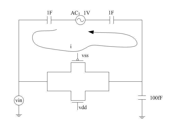

如何仿真CMOS开关的导通电阻

回复 2# heeda
不是,是那条马鞍曲线
发表于 2013-12-6 13:26:44 | 显示全部楼层
{L22)E9O@_TGBR0KUAA1EES.jpg 我用的是这种跑法,这是针对只当作开关,两端没有压降。给定vin值,在低频做ac仿真,算出来等效电阻并取实部:res=real(1/i)并在低频范围算平均(可以看到低频时候阻抗不变),这时候就能得出在此电压下,开关的等效阻抗了,那么扫vin的输入,就能得到开关电阻对电压的关系,能看到你说的马鞍曲线,但是马鞍曲线对前提是你p,n的阻抗在电压范围内对称。如果前面一个峰没起来,增大p的w值,第二个峰没起来,那就增加n的w。

发表于 2013-12-6 17:41:18 | 显示全部楼层
回复 4# zhanglei890911
在低压下LP工艺哪里来什么马鞍曲线,都是两头最小中间最高,而且是大一个数量级
马鞍曲线只是使用与VDD>>vthn+vthp的case下
不能这么教条的看这个峰那个峰的,还是要理解本质的为好

发表于 2013-12-9 09:02:44 | 显示全部楼层
人家只是想验证一下书上的理论,难道PNmos的传输门没有这种特性?请问你的中间最高又是怎么得来的呢?
发表于 2013-12-9 09:04:26 | 显示全部楼层
回复 6# fuyibin
    大数量级。。。。开关导通电阻是个大数量级?
发表于 2013-12-9 09:38:21 | 显示全部楼层
回复 6# fuyibin
    当然你的本质理解的很深刻,但是在理解本质之前,我觉得要先把眼睛睁大,看清楚楼主想问的,楼主只是想去验证一下书上的理论,.18工艺下的3.3V高压管我验证可以跑出来马鞍曲线(tt 常温 power3.3V)(280Ohm-440Ohm),或许我仿真的方法不对,但是我只是提出我的个人意见。可能用的工艺比较烂,仿真条件给的比较好,让大神见笑了。
