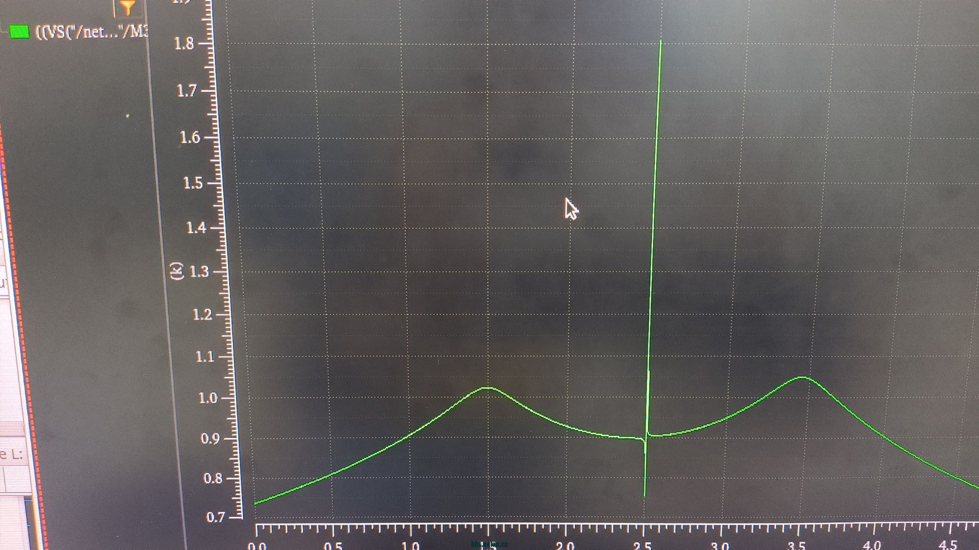

发表于 2023-9-13 11:57:17 | 显示全部楼层
zhanglei890911 发表于 2013-12-6 13:26
我用的是这种跑法,这是针对只当作开关,两端没有压降。给定vin值,在低频做ac仿真,算出来等效电阻并取实 ...
大佬您为啥采用这样的仿真方法呀,加两个电容和ac信号以及输出100fF电容分别是什么作用呀,我这样跑在0.5VDD时会有尖峰,这是为啥呀
发表于 2024-9-6 11:38:57 | 显示全部楼层
fuyibin 发表于 2013-12-16 12:24
给点忠告却换来讥讽,呵呵。还是踏踏实实把基础打好,不要半瓶子醋直晃荡。
传输门就是nmos Ron 与 pmos  ...
个人感觉你的中间最高是不对的。两个并联Ron应该更小才对。所以应该是中间低,两头高。
