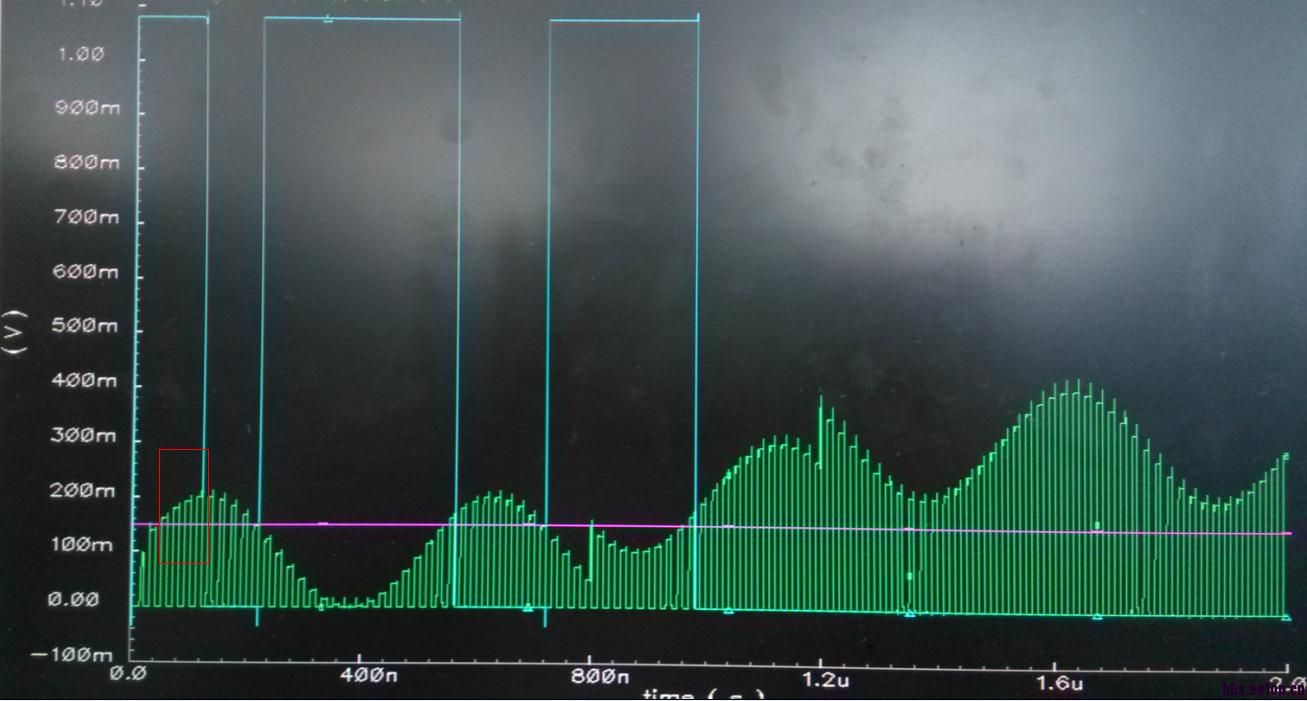

红框的地方本来应该为低电平的,可是是却出错
我的一个比较器,做瞬态仿真,仿1um,奇怪开始的几十纳秒输出逻辑是错的,这会是怎么回事呢??采样保持也有这种情况,第一个周期的波形总是很差,这个影响大吗,对整个电路的设计?
还是上图吧,红框的地方有问题
发表于 2013-9-1 20:21:55 | 显示全部楼层
加power down管试试
 楼主| 发表于 2013-9-1 20:28:46 | 显示全部楼层
回复 2# univerw
power down 管加在哪里,用PMOS管吗??
发表于 2013-9-2 14:50:02 | 显示全部楼层
can you show your circuit?  Check you power waveform. Check your bias. If this just happen at circuit start up, it is no matter.
发表于 2013-9-2 14:54:37 | 显示全部楼层
Plsase figure out your waveform correspond to which point in your circuit.
发表于 2013-9-3 03:38:12 | 显示全部楼层
很可能如4楼提到的,系统状态建立期间发生的现象。或者自己仔细看看,或者上张图包括比较器电路和偏置是如何产生的。。。good luck
发表于 2013-9-9 22:26:10 | 显示全部楼层
回复 3# tangyaoyun
电路刚上电的时候,在待比较信号输入之前,逻辑电平是不确定的,把power down管加在可以消除这个状态的地方就可以了。如果你对这个初始状态不关心的话,直接忽略就好~~
 楼主| 发表于 2013-9-10 09:47:25 | 显示全部楼层
回复 7# univerw
我不太明白,power down 是要开还是关??
