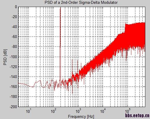

从cadence里导出了仿真数据,在matlab中进行fft变换并转换成psd,出来的结果如图所示: QQ截图20130611164608.jpg
求问一下,这个低频部分是怎么回事啊?数据点数是2^16个,每个时钟周期取一个输出值。

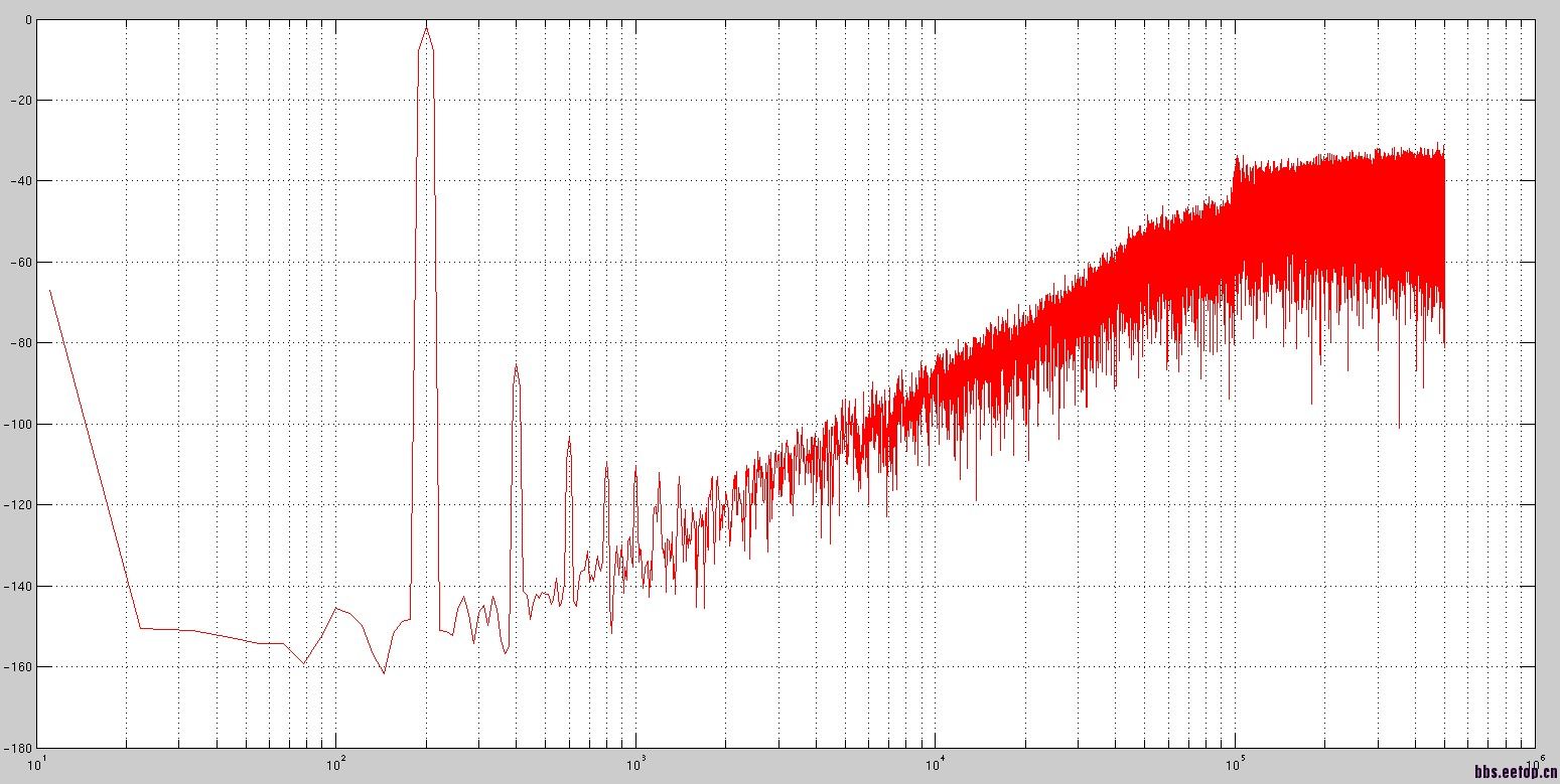

之前在matlab里建模,用工具箱得到的psd图为: QQ截图20130611165853.jpg ,这个低频看着很正常啊。。。
求大神指导

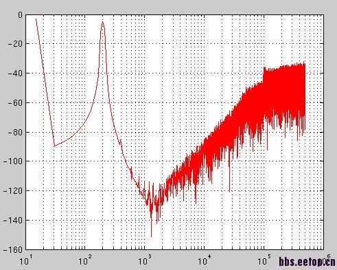

后来改变了采样点的数目,使得Fin落在FFT bin上,得到的频谱图在Fin附近果然基本无泄漏,但是低频部分还是有些问题,如图示:
这个低频段表现出来的高噪声是数据处理不当引起的,还是电路本身确实存在很大的低频噪声呢?

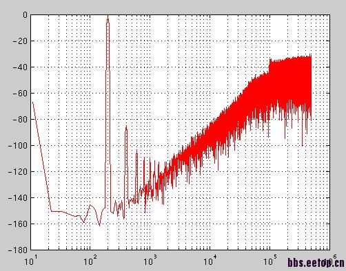

上面的图太模糊,传一个清晰点的,采样点数是90000.
求高人解答啊!

低频的直流分量没去掉,具体就是Cadence导出来的值是VDD,0,改成-VDD/2 VDD/2即可,除非你的直流量本来就有这么大,呵呵

低频的直流分量没去掉,具体就是Cadence导出来的值是VDD,0,改成-VDD/2 VDD/2即可,除非你的直流量本来就有 ...
jiang330226 发表于 2013-6-13 11:18
其实我导出来的数据已经减去VDD/2了。。。
我的电源电压是5v,SDM的输出值是0或5v,输入信号给的是2.5v+2vSine。然后我导出数据之后直接减了2.5v再后续处理,这个操作应该是对的吧?
