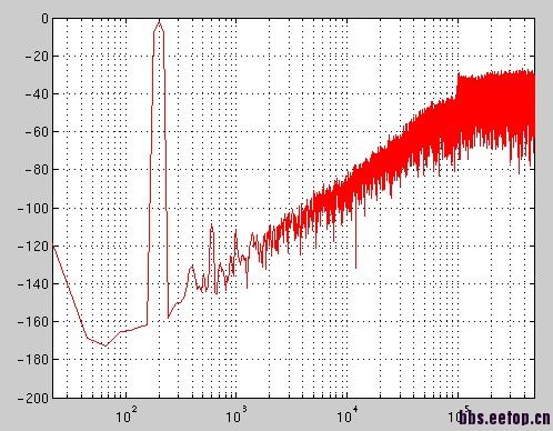

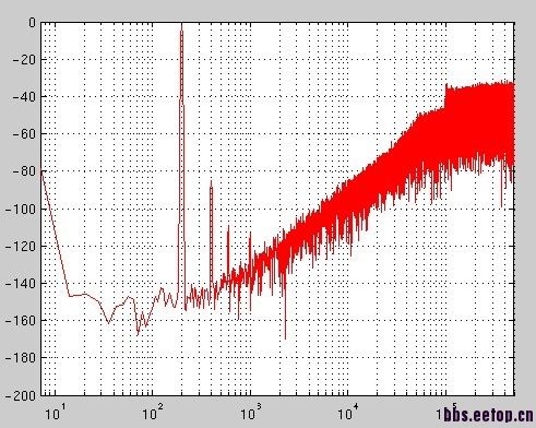

我现在把电路中的开关都换成理想开关了,电路是二阶的SDM,两个积分器的运放都用实际运放,Matlab处理后的频谱图如下图所示,在低频部分较高,导致SNR很低(70dB左右)
如果把第一积分器中的运放也换成理想运放(ahdlLib中的opamp),设置80dB增益 20M的gbw 20M的SR,得到的频谱图如下图示,可以看到低频处改善了很多。但是之前用的实际运放的参数都比上面设定的值要好(96dB增益,40M的gbw,20M的SR)。

发表于 2013-6-20 00:59:48 | 显示全部楼层
使用单端结构是无法消除偶数倍的失真信号的,所以第二和第四个tone才会特别大。
因此当你将第一运放改成理想后才可改善那么多。
至于第二个运放在理论上会得到一阶的noise-shaping,所以影响较小。
我建意你改为双端结构,dc及偶数倍的失真信号可藉由differential消除。

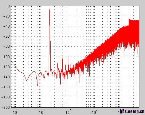

现在用双端结构,这个改善了很多,贴个图给大家看看吧

现在用双端结构,虽然低频处看上去好了很多,但当所有器件均用实际MOS管实现时感觉还是有问题存在,如下图示:
双端与单端相比,低频处下降了很多,不过好像还是有一个直流分量的存在(或者是一个低频噪声?),对于SNR的影响还是很大的
求过路大神指导!

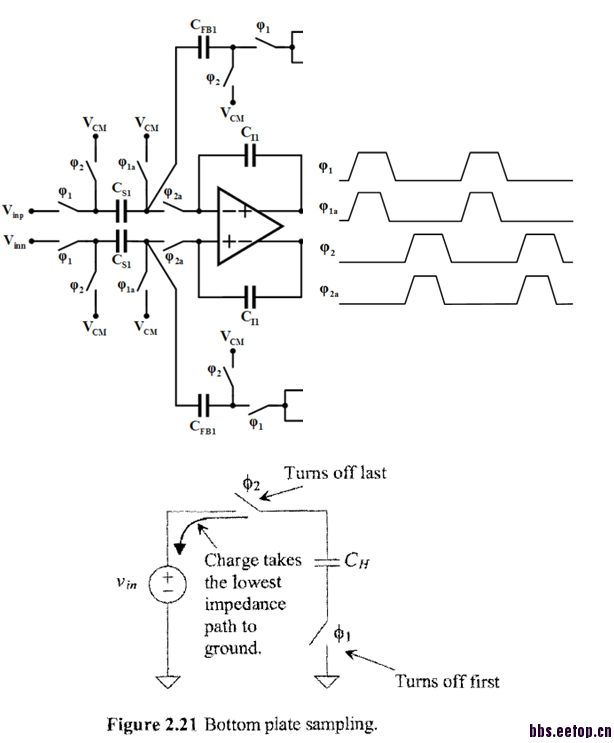

发表于 2013-6-26 00:52:34 | 显示全部楼层
回复 18# happyvega
你说替换成实际的MOS是指switch的部份吗?
通常第一级积分器的switch在采样后造成的charge injection也会影响线性度。
你有在op输入的clock加入提早关闭的机制吗?这能有效减少charge inj.的影响。
未命名.png Ref : R. jacob Baker "CMOS Mixed-Signal Circuit Design", 2nd Edition
而且switch需使用transmission-gate来实现,线性度和采样的对称性也会好些。

替换确实指的是开关部分,现在主要是用了NMOS传输门和CMOS传输门,时序其实已经有了延迟处理。。。不过因为用了CDS,不确定某些开关的延迟关系应该是什么样的,如下图所示是第一积分器的单边电路。
图中黑色框的两个开关需要有延迟关系么,还请指导!
下面这个是延迟控制:
另外,还有一个疑惑:当我都用理想开关时,低频处大概出于-130dB的位置,跟matlab中行为级模型得到的结果(-140~-150)还是有差距的,这个是由电路的非线性引起的么(或者还是一个低频失调)?matlab中行为级模型已经加入了噪声模型和运放的GBW&SR模型的,而电路仿真并没有包含噪声模型。
