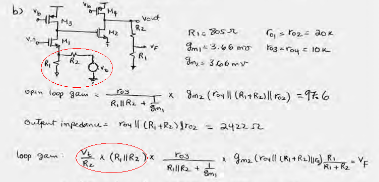

小弟在计算拉扎维8-18这道习题,计算该电路的环路增益时,对红框内的部分感到不解,不知道M1的源极电压时怎么算出来的。请各位前辈指导一下,谢谢!

    razavi这部分的习题答案错误的很多,这道题是razavi 算错了。 关于环路增益的算法,最好的方式是将输入端短路(输入信号源是电压信号)或断路(输入信号源电流信号)。 然后,在环路中找到一个点断开它。最好从点的右端看进去是无穷大电阻,如果有电容,将该电容搬到断点的左端。例如:断点如果是mos的栅极,即将mos的gate端所有的对地电容Cgg放到断点左端。在断点右端加入测试信号Vt,计算断点左端反馈回来的信号Vr,Vr/Vt就是环路增益,如果是负反馈则Vr/vt有一个负号。

只看红框里的,应该是用了诺顿定理,还有用了戴维南定理

他这种思维是有点不好理解 不过你可以简单点直接是Vt*(R1/(R1+R2))结果跟你那个红框一样的

谢谢三位的帮助,原来只是形式的问题啊。
