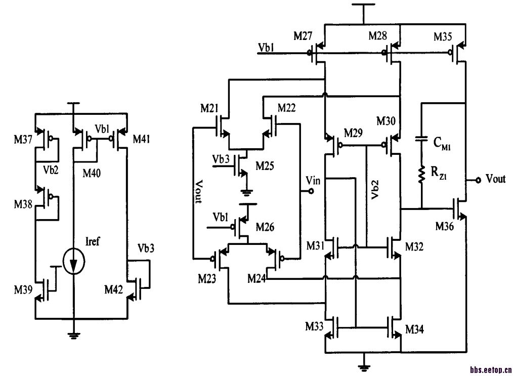

单位增益缓冲器的电路图如下:
这个电路和拉扎维的书上的9.7输入范围限制一张的电路基本一样,只不过把Vout与Vin-相接了。
我的问题是:M33和M34的偏置接在M31和M29的漏断的原因只是为了节省一个偏置电压产生还是有其他的作用?
能不能接在M39的漏断呢?

M29和M31为什么用的是同一个Vb2呢?一般是用两个不同的偏置

我验证了一下,确实如你所说,我想了一下原理,(记M31的漏端电压为Vo1,M2的漏端电压为Vo2)从直观上来说,当Vo1升高的同时时,Vo2下降,此时M33,M34的栅压被太高,使得M34的漏端电压下降,从而进一步拉低Vo1。从而在转单端输出的过程中得到比单纯的单端输出更高的增益。
不知道我这种解释是否合理。

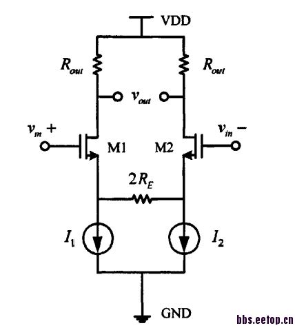

另外我前几天就在思考如何对差分放大器进行单端输出,但一直没找到一个好的办法。所以我想再进一步问一下更普遍的双端输入转单端输出的方式,举两个很简单的差分放大电路,问如何对它们进行单端输出,同时能得到较好的效果。
 楼主| 发表于 2013-4-15 15:17:45 | 显示全部楼层
抱歉,图片没弄好,补上:
 楼主| 发表于 2013-4-15 15:19:22 | 显示全部楼层
