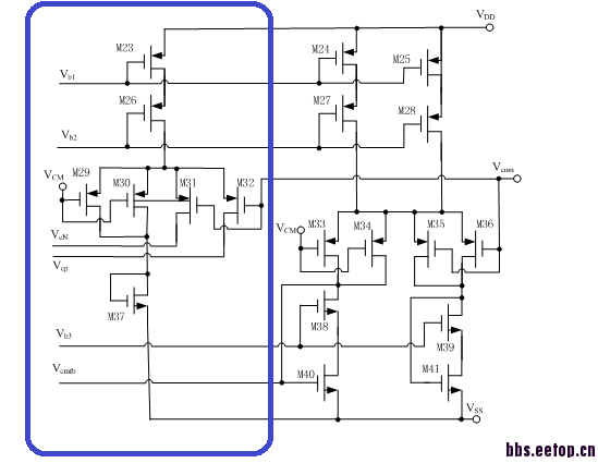

上图为一个共源共栅运算放大器的共模反馈电路,
貌似蓝色框右边的就已经能够完成共模电压的反馈
求指点: 蓝色框中的那部分电路做什么?
             是提高运放线性度的么?还是进一步保持共模反馈的稳定?或者 ……

 楼主| 发表于 2013-4-1 09:56:04 | 显示全部楼层
谢谢关注,没有参考文献,是实验室某位师兄留下的电路,现在都毕业了啊,找不到人问了,

What is the names of gate voltage for M35/M36 and for M40? They're not clear in your pic.
 楼主| 发表于 2013-4-7 15:13:43 | 显示全部楼层
回复 7# 英特耐雄纳尔
   那是我用visio画的

电流运放?
