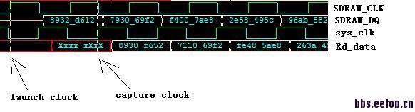

SDRAM的时钟和系统时钟为同频异相,如图所示,SDRAM_DQ是从SDRAM的数据端口读出的数据,与SDRAM_CLK同步;Rd_data是用系统时钟sys_clk将SDRAM_DQ打一拍得到的数据。从图上可以看到,Rd_data的值明显与SDRAM_DQ的值不同,请问这种情况怎么处理?
因为从仿真结果看来,SDRAM_DQ相对于sys_clk来说,数据保持时间偏小,因此我暂时用的是在时序约束中增加输入端口延迟的方法,以增大SDRAM_DQ相对于sys_clk的数据保持时间,但是我猜测这种方法不可靠,请问大家有没有更好的办法?在实际工程中大家是怎么处理的?
(目前我设置的时钟频率为100MHz,时钟有效沿都是上升沿)
发表于 2013-3-19 11:17:39 | 显示全部楼层
固定一个时钟,然后一点点调整另一个时钟相位,总能找到安全窗口,否则你需要从理论上向下计算出这个安全窗口。

    我也在搞sdram,用的是lattice的模板做的工程!读写有问题,写的时候不管对最低的二根地址线那个空间写,都会更改这四个空间的值,而且读一块我没操作的地址(8个促发),DQ最多只有四个值(值是随机的没有规律),如果读我写过的地址,DQ输出全是我的写的值!感觉读写都有问题!现在不知道如何去调试!!!
发表于 2013-10-8 16:57:27 | 显示全部楼层
fpga的话结合逻辑分析仪随便调
发表于 2013-10-9 09:11:32 | 显示全部楼层
如果是用的altera的片子,建议用signaltap抓一下,看看时序,当然首先确认硬件上有无短路。
发表于 2013-10-9 09:22:05 | 显示全部楼层
回复 5# coyoo
    嗯,昨天我试试对初始化进行了处理,使其上电后进行二次初始化,我遇到的问题解决了,可能是对sdram的初始化没有完成造成以上原因的!!白费我调时序,刷新那么多天!多谢了!!
