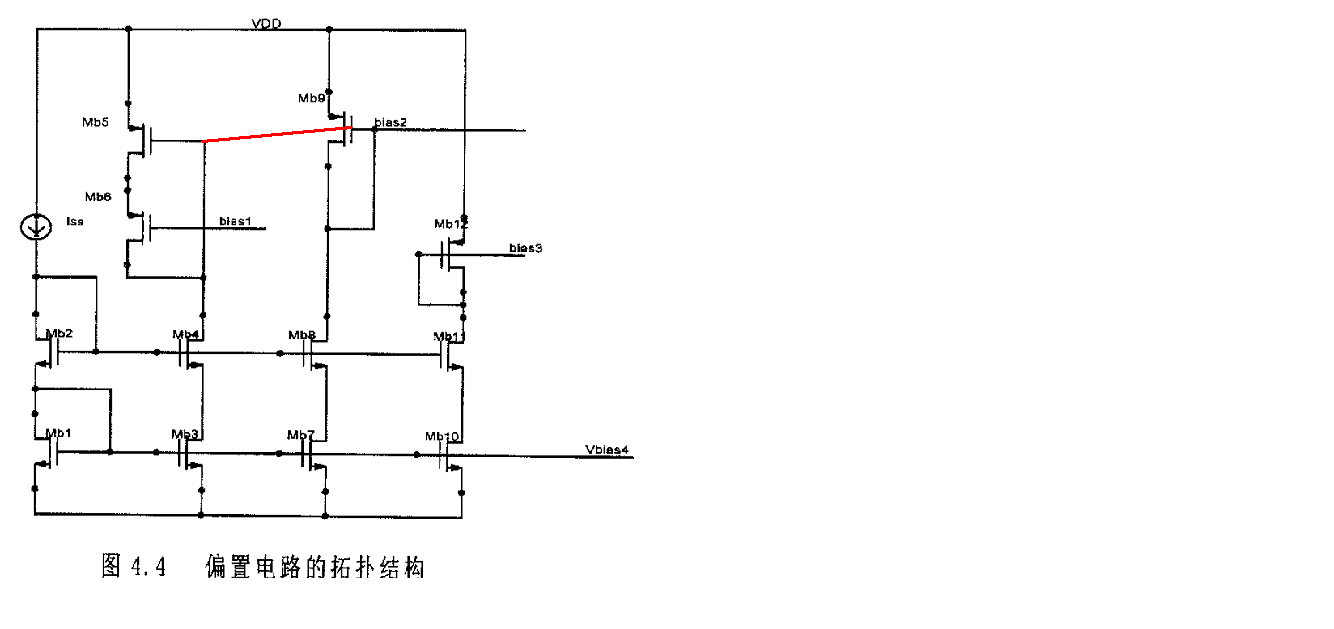

发表于 2013-1-8 21:04:43 | 显示全部楼层

偏置是为了使器件工作在饱和区
发表于 2013-1-8 23:03:27 | 显示全部楼层
可能要看具体的应用场合和面积精度的去考虑吧
 楼主| 发表于 2013-1-9 09:52:08 | 显示全部楼层
回复 6# semico_ljj
    不仅仅要工作在饱和区吧,还需要使得这条支路的各个管子电流匹配吧?

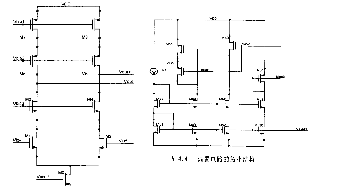

回复 8# caoweidong
发表于 2013-1-9 14:15:14 | 显示全部楼层
回复 9# caoweidong
    这种偏置是没有错的,mb5和mb6其实相当于一个二极管连接形式的pmos(栅极都接在一起,mb5的漏端和mb6的源端接在一起),然后从栅极引出一个偏置电压……没有问题,我在做设计的时候碰见过这种结构……O(∩_∩)O~
