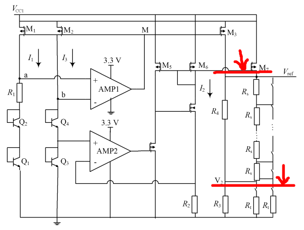

正常工作导通后,M点为何变成低电位了呢?
发表于 2012-12-18 17:30:13 | 显示全部楼层
应该有启动电路下拉M点
 楼主| 发表于 2012-12-18 17:35:50 | 显示全部楼层
回复 2# jiang_shuguo
    有的,
是这样的,简并点M为高电位时,使得启动电路给a点注入电流,这样整个电路就摆脱零工作点正常工作了,
正常工作后M就为低电位了,从而使启动电路关闭。
问题是,为什么正常工作时M点就为低电位了呢

如果整个电路工作正常,就是你的PMOS size 太小了吧?

回复 4# ygchen2
    低到接到启动电路中的nmos栅极时可以使其关闭

回复 6# elovu5256
那样的话,PMOS工作状态可能已经有问题了,电路需要重新调尺寸。。。

可能是 AMP1与bipolar构成的环路不稳定造成的,仿真下环路的增益相位曲线

回复 8# xuehaiwuya
    增益相位曲线怎么仿啊 新手求教

就是stb
