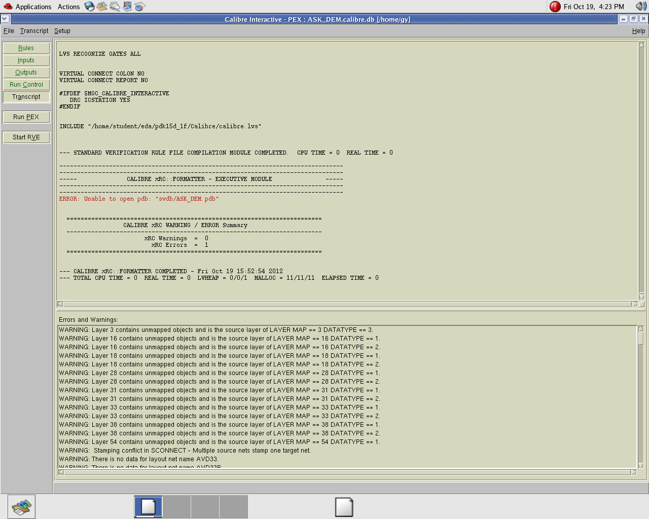

后仿错误
后仿错误
求解答,是不是设置错误还是什么?

发表于 2012-10-20 01:00:54 | 显示全部楼层
看看 lvs里面是否有类似 include 文件 定义的部分,检查路径是否正确先。

发表于 2013-1-11 00:43:49 | 显示全部楼层
好像听说少一个文本文件
发表于 2013-1-11 12:49:36 | 显示全部楼层
你把rc规则文件include一下就可以了
发表于 2013-1-12 16:52:19 | 显示全部楼层
提寄生参数,找到那个文件include,就可以了
发表于 2013-8-9 21:33:39 | 显示全部楼层
少了个文件啊!
