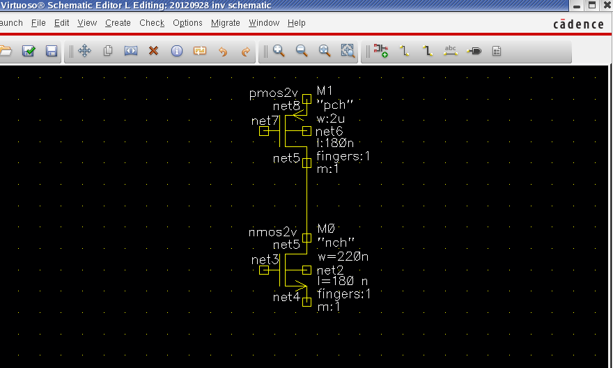

[求助] 为什么symbol是黄色?我加载了tsmc018rf

你尝试将tsmc18rf工艺库下的display.rf文件拷到你的工程目录下,看能否解决问题。

display.rf是安装完tsmc18之后才有的吗?

    这个问题解决了吗?如果知道怎么回事,请也告诉我一下。我也遇到同样一个问题。非常感谢。

这样试了,还不正常,觉得工艺库display文件有问题!
