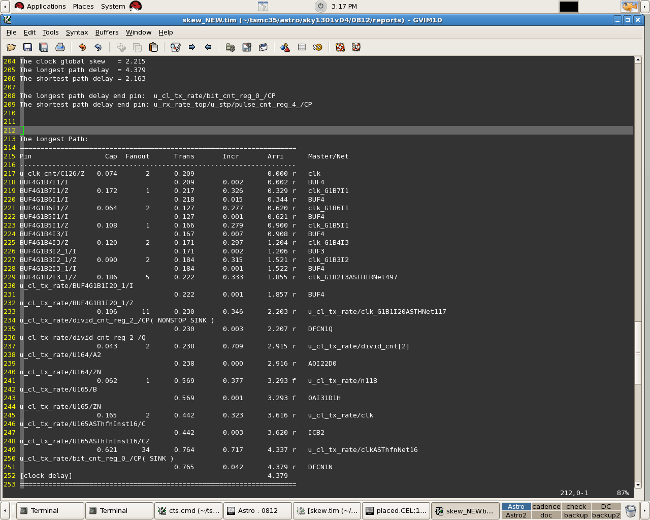

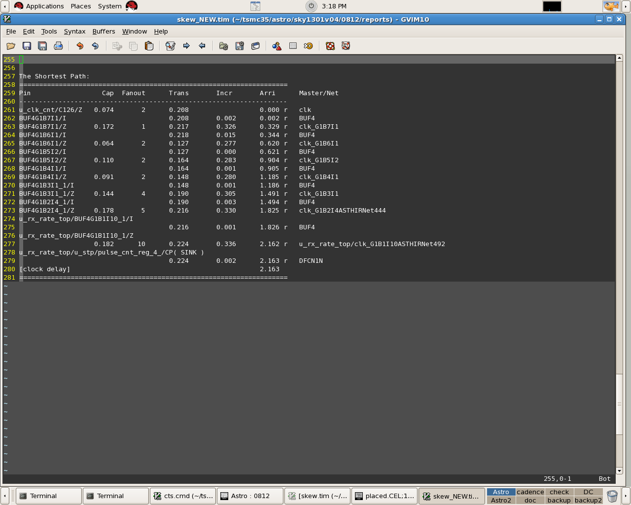

假如通过一个DFF对clk1做一个分频,并在DFF的Q端声明一个新的时钟clk2,generate于clk1。
因为Q端也是时钟,所以自动的把这个DFF认为是nonstop的DFF。这样在做CTS的时候,就会把clk1的DFF和clk2的DFF进行balance。如果这两个时钟域没有交互,那么完全没有必要balance两个时钟域的DFF,应该如何设定才能不让机器自动的balance。
需要设定ignore pin吗?
PS: 在skew分析时,发现虽然其自动设定了nonstop cell,平衡了clk1和clk2的DFF,但是skew却非常大,有2.2ns。查看路径,并没有插入很多的BUF。似乎只是在skew report时才有考虑。下图是report。

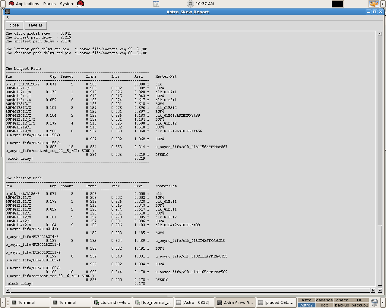

我设置了ignore pin ,create 和 generate clock都尝试过,最后的结果是一样。虽然的确没有再报大的skew,不过出现了一个很奇怪的现象,最长路径和最短路径都不一样了,但是所插的BUF数却是一样的,而且shortest path delay 反而更大。
只看路径信息,似乎不加ignore pin的效果更好,难道说默认nonstop cell仅仅只是引入了分频后的路径信息参与skew计算,而CTS过程中并没有balance?
还是上图吧,下图是同样的clock,设了ignore pin的。
