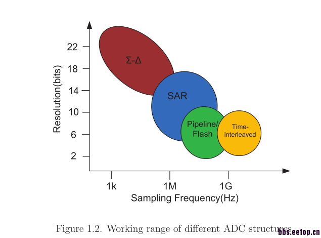

[讨论] 现在SAR ADC能做到什么程度了?

    单通道SAR 200Msps? 哪家公司?
    只知道双通道250Msps的
发表于 2012-10-27 16:26:42 | 显示全部楼层
在一次会议上,听Candence的IP部门的人介绍说以前用pipelined的中等精度100MHz+的现在都在用SAR做,听他介绍现在在卖的有10B+100MHZ+的IP

    这么牛逼啊,都到100MHz了。。。看来随着工艺的缩小,SAR ADC更具有吸引力 啊。。。。

IP应该可以做到10~12bit,200MHz以上

目前看到 250M SAR AD .
pipeline AD 可以到 1G
flash 應該更快 .
time-interleaved
fold A/D  沒有了嗎?
