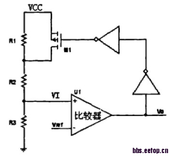

[求助] 分析一下这个迟滞比较功能!
发表于 2012-7-3 23:40:17 | 显示全部楼层 |阅读模式
分析一下这个迟滞比较功能!

回复 1# jimipage
    这个容易吧

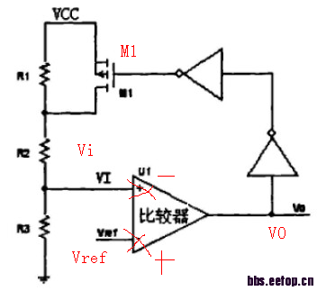

发表于 2012-7-4 09:53:50 | 显示全部楼层
分析啥?这是个错的电路,比较器输入端接错了。

假设R1=R2=R3,vr3=1/3vcc,
当vb>vref,vout=1,mos管截止
当vb<vref,vout=0,mos管导通,vb'=1/2vcc-vth
应该是这样的吧?
发表于 2012-7-4 10:34:12 | 显示全部楼层
V+=Vref*[1+(R1+R2)/R3]; and V-=Vref*[1+R2/R3]
SO  the hysteresis window is Vref*R1/R3
发表于 2012-7-4 10:48:01 | 显示全部楼层
回复 4# yetping
    为何有错误呢??
 楼主| 发表于 2012-7-4 10:55:07 | 显示全部楼层
分析:
1,vcc从很小升高
vcc 很小, vi<vref, vo=1, M1截止,   vi=vcc*r3/(r1+r2+r3), 若之前vi=vcc*r3/(r2+r3)则此时vi更低,维持
vcc 升高, vi升高, 若高到大于vref,vo=0, M1导通,vi=vcc*r3/(r2+r3),即vi升高,维持
所以vcc从很小到升高的过程中,当vcc*r3/(r1+r2+r3) > vref,v0从1降低到0
2,vcc从很高降低
vcc很高,vi>vref, vo=0, M1导通,vi=vcc*r3/(r2+r3),若之前vi=vcc*r3/(r1+r2+r3), 则此时vi更高,维持
vcc降低,vi降低,若低到小于vref,vo=1,M1截止,vi=vcc*r3/(r1+r2+r3), 则vi更低,维持
所以vcc从很高降低的过程中,当vcc*r3/(r2+r3) < vref,vo从0升高到1

 楼主| 发表于 2012-7-4 11:04:40 | 显示全部楼层
综上:
vcc vs vref
vcc从0升高,vo从1--》0  ,vref=vcc*r3/(r1+r2+r3),所以阈值电压为 vcc=vref*(r1+r2+r3)/r3
vcc从5v降低,vo从0--》1 ,vref=vcc*r3/(r2+r3),所以阈值电压为 vcc=vref*(r2+r3)/r3
