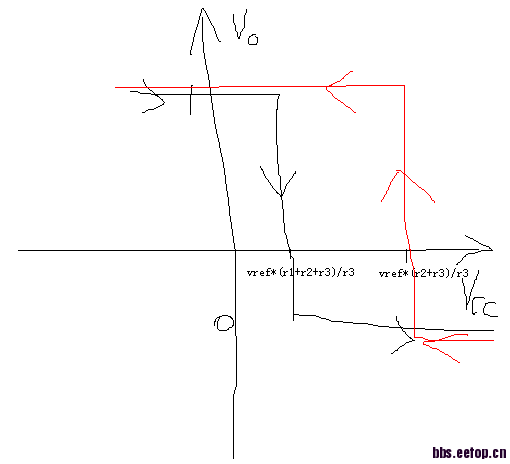

[求助] 分析一下这个迟滞比较功能!

回复 10# jimipage
    恩,挺好的!比我分析的透彻,哈哈
发表于 2012-7-4 12:25:53 | 显示全部楼层
用于温度保护?
发表于 2012-7-4 14:13:09 | 显示全部楼层
类似一个电压侦测电路
发表于 2012-7-5 01:51:19 | 显示全部楼层
用于过温保护,做LDO的时候仿过,滞回窗什么的
温度超过预警值,比如120,先关断,之后温度下降,到比如90度时候再开启
目的是为了防止温度在120度上下波动时,电路频繁切换,造成输出不稳定

回复 16# bbbenjamin
    可否帮忙详细解释一下如何用于过温保护?如果温度很高了,如何触发当前状态?是跟电阻的温度系数相关吗?求大侠指点,多谢了!
发表于 2012-7-5 15:39:17 | 显示全部楼层
回复 19# liiru
   先是过温保护   用PTAT电流产生正温度系数的电压,用PN结产生负温度系数的电压,分别放到比较器的同相、反相端,这样两条曲线对温度的斜率一正一负,保证某一温度下比较器翻转。PTAT用带隙的电流镜像过来,在电阻上形成压降。
    滞回比较
考虑温度为横轴,电压为纵轴
A点负温度系数,B点正温度系数。
开始Va>Vb, C点为低,D点为高,nmos导通,只有R2产生压降,B点斜率就小,电压上升的慢,Va和Vb的交点温度就比较高
温度升高,Vb>Va翻转后,C点为高,D点为低,nmos关断,输出VOTP关断信号,随后温度下降。这时候接入了R1、R2,Vb=Iptat*(R1+R2),对温度的斜率变大,所以翻转点温度比较低,这就构成滞回窗口了
具体参数要考虑:带隙提供的PTAT电流温度系数、PN结电压温度系数、B点两个电阻的比值
参考这个也可,原理相似,实现不同
带滞回比较的过温保护电流.pdf (202.43 KB , 下载次数: 29 ) 有比较详细的推算过程
