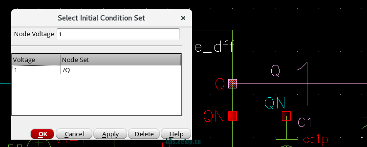

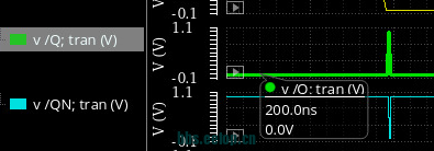

发表于 2022-3-29 10:37:37 | 显示全部楼层
我设置了初始值怎么在仿真时没有作用呀
