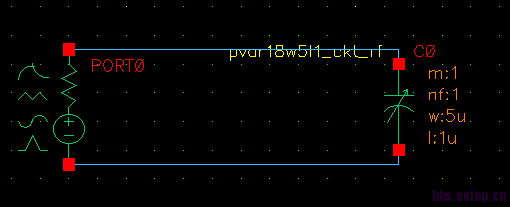

我仿真电容的Q值的电路如上图所示,我是根据仿真电感的电路推出来的,不知对不对,我进行sp仿真后,提取Z参数,然后用虚部除以实部的Q,但是我得到的Q值才为12,电容的Q值不会这么低啊。还有我也是用这种电路仿得电感的Q值为52,应该也没这么高啊,是smic0.13的库,不知有什么问题,请各位高手给予指点。
发表于 2012-5-3 23:35:47 | 显示全部楼层
我们仿真电感或者电容的时候一般是加一个50欧port(和你的一样),还有另一端要接地,用SP扫描S11,然后算出Z的虚部和实部,计算Q,一般130n工艺的电感在5G的时候是10多一点(当然这也看内半径和圈数),Q值52确实是高了点
发表于 2012-5-3 23:38:36 | 显示全部楼层
你变容管Q不对是不是你给的偏压不对?这个我也不是很确定,没仿真过变容管的Q,但是变容管的Q确实是随偏压变化变化的
 楼主| 发表于 2012-5-5 11:01:32 | 显示全部楼层
回复 2# seles314
    我记得看过一篇文章是不能接地的,因为接地后电感一端的寄生电容电阻就会被短路掉了,这样测得的Q之肯定偏高了。
 楼主| 发表于 2012-5-5 11:03:40 | 显示全部楼层
回复 3# seles314
  我确实没有考虑给偏压值的问题,我好像就随便给了一个5v的电压, 那偏压应该给多少?有什么定偏压的值呢?
发表于 2012-5-7 10:02:07 | 显示全部楼层
可变电容 5u * 1u 那容值會多大 ?
发表于 2012-5-7 23:48:22 | 显示全部楼层
拿SMIC013跑了下,差分电感在5G左右的时候,果然Q是差不多有50,感觉比一般的工艺高不少
发表于 2012-5-7 23:53:28 | 显示全部楼层
回复  seles314
  我确实没有考虑给偏压值的问题,我好像就随便给了一个5v的电压, 那偏压应该给多少 ...
天行者郑 发表于 2012-5-5 11:03
var的偏压看你应用场合了,一般是-vdd到vdd范围内,smic13变容管的Q我仿真出来也很低,还不到10,不知道是怎么回事..........
 楼主| 发表于 2012-5-11 16:45:28 | 显示全部楼层
回复 7# seles314
    嗯,我问老板了,他说让我自己先把电感的版图抽后仿自己连接接地端建立个symble,在进行仿真,试试吧
