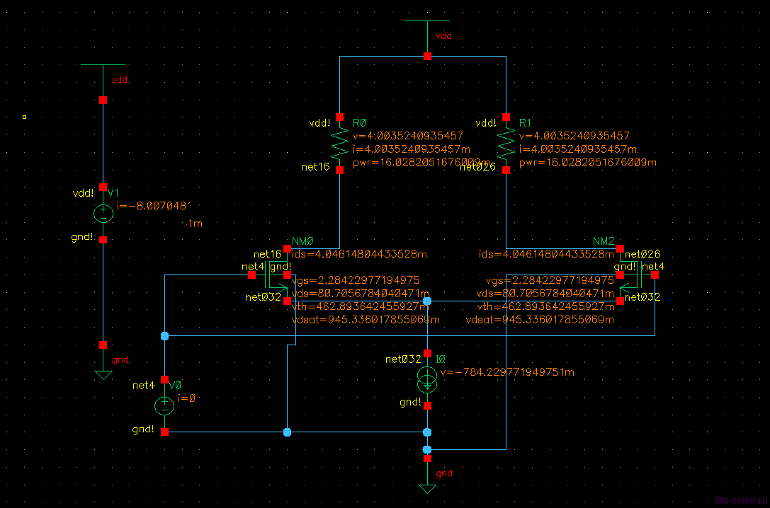

本人刚学模拟,仿的这个简单的差分电路,其中尾电流源电流设置的是10mA 此时两个管子都进入线性区  为什么他们电流之和不是10mA 而是8mA 那剩下的2mA电流呢?  谢谢大家!  刚刚学模拟  好多不懂的 希望大家指点

Bulk source diode

尾电流一般为10u到100u,太大的话会无法保证过驱动电压,过驱动电压无法保证会导致器件工作在region1或者region3.  具体仿真多看 多算 DC op

    谢谢  但是我就是不太明白那2mA电流去哪了  谢谢你的指点 我了解了
发表于 2012-3-2 09:44:38 | 显示全部楼层
必是衬底二极管反向导通
发表于 2012-3-2 09:50:49 | 显示全部楼层
恩,基本就是从衬底跑掉了。 所以说别加太大电流呢。
