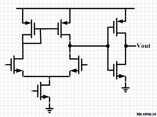

一级增益级后面直接接反相器,和两级比节省了一路静态功耗,增益小了点,还有什么缺点?又有什么优点?好像不太常见

优点是简单,缺点是防抖动能力较差,建立时间较慢,性能一般,不足之处还请指正

Not good
because differential pair output is not full swing,
there will be a large leakage current in inverter

敢问楼上各位大神,这种结构的输出端会不会容易产生抖动?

存在镜像极点,驱动容性负载容易震荡,带宽不宽,摆率不够大

看应用场合,一般的不会采用,缺点多多啊
