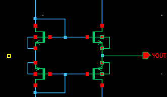

此种结构的AB类放大器作为输出级,在艾伦的书中有提到过,但是,在它上面所有的pmos衬底是接到高电位,nmos衬底是接到低电位。本人在实际当中碰到的结构是上面的两个nmos的衬底接的是低电位,但是下面的两个pmos衬底都是是和源极短接的,但是这样会使上面的两个nmos的阈值电压非常大,管子很难工作在饱和区,于是我就想能不能把所有的nmos和pmos的衬底都和自身的源极短接,那样的话每个管子的阈值电压会小些,管子就可以都可以处于饱和区……不知道我的这种做法可不可行?????希望和大家共同探讨!!!

不是不可以,前提是你的工艺有deep n-well,但在实际设计中我们都尽量不去用这种管子
其次这种结构不适合低压应用

这个可能是高压应用的,专门提高threshold voltage的。
