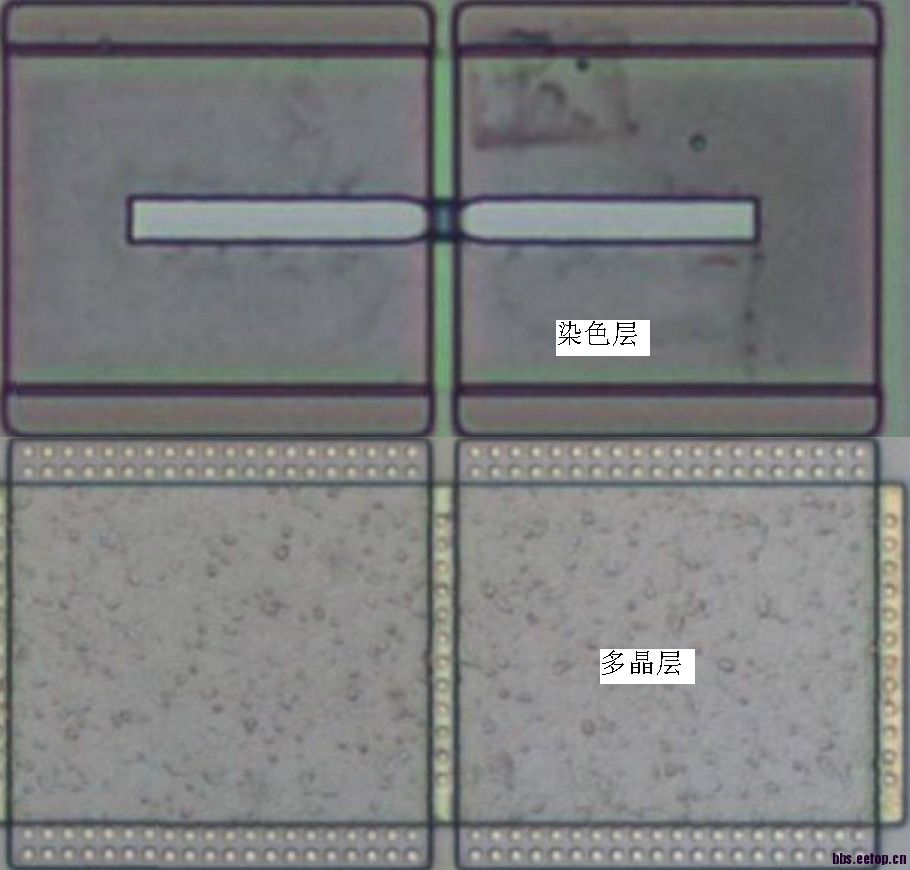

如图,两个mos管(并联)和多晶硅电容下面的染色层照片中 都有一个联系带似的东西,不知是

发表于 2011-12-3 19:19:58 | 显示全部楼层
fuse?
发表于 2011-12-5 10:17:26 | 显示全部楼层
熔丝吧!!!
发表于 2011-12-5 15:21:00 | 显示全部楼层
楼主的电路是不是需要数字校准?可能是熔丝。
发表于 2011-12-8 10:58:54 | 显示全部楼层
这个是由于poly对染色剂的阻挡所造成的,不用关心
 楼主| 发表于 2012-1-12 17:03:04 | 显示全部楼层
应该不是熔丝,poly层挡住了染色层,没法熔。估计5楼是对的,但出现如此规则的形状,估计还是有点东西。
发表于 2012-1-12 17:32:59 | 显示全部楼层
应该不是 熔丝。
发表于 2023-9-28 14:08:07 | 显示全部楼层
5樓是正確的,應是沒蝕刻完的下層poly
