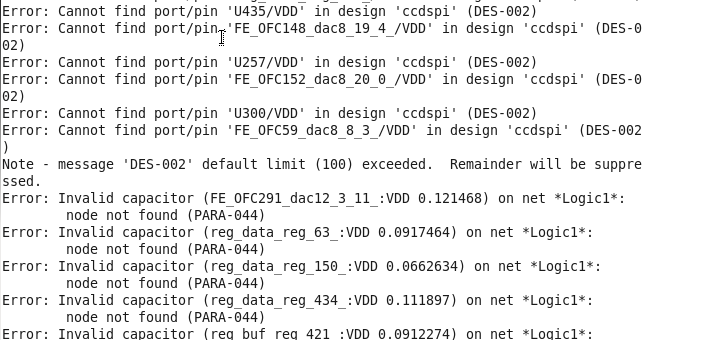

[求助] Calibre PEX抽取多层次数字模块寄生的问题

用于抽取数字的规则文件和模拟的文件是一样的吗?

   你好,关于这个问题我也非常疑惑,你说calibre可以抽门级,可是2楼说pex不能抽取门级的,我想问如果calibre可以抽取门级的,具体要怎么设置,为什么我这边产生的spef文件放到PT中会显示很多net不识别,和楼主的问题一样,跪求大神给予帮助

网上应该有配置脚本吧

昨天又重新修改了下calibre 做pex的设置,现在生成的spef文件到pt跑了下,问题少了很多,用report_annotated_parasitics反标了下,之前的反标结果是一个都没反标上,现在的结果显示只有一条pin to pin 的net没有反标,相比之前好多了,以下是pt中的报错,奇怪的是这个spef文件中怎么会有VDD pterror.PNG
