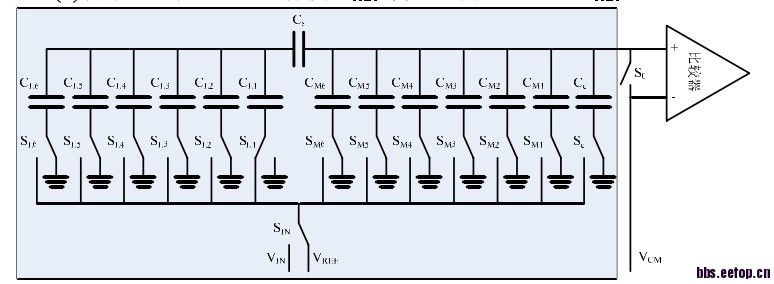

我做的是一个10位的SAR ADC,SAR ADC中的DAC结构采用分段电容式结构,也就是低5位为1C,2C,4C,8C,16C,高五位为1C,2C,4C,8C,16C,还有一个1C的电容值并联在高五位上,低五位与高五位中间连接个衰减电容,值为1C,电路图如下 1.jpg
经过采样保持在分配后DAC的输出端电压为V=(1024/1055)*(-vin+∑Vref )+Vcm, 现在想问下就是LSB的值是Vref除以1024还是Vref除以1055

回复 1# iboywade
   明白了,但是感觉MSB阵列少了一个C电容啊,LSB应该还是Vref/1024吧~
发表于 2014-2-6 16:30:16 | 显示全部楼层
LSB不变得

发表于 2023-3-15 19:41:03 | 显示全部楼层
加入冗余,LSB的值改变不
