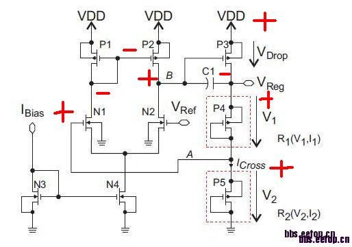

请教高手,差分运放的增益是正的,但是调整管的增益却是负的?整个LDO的频率特性怎么仿?
[img=414,291]file:///C:/Users/DavideLee/AppData/Roaming/Tencent/Users/641924753/QQ/WinTemp/RichOle/[RO4OOA3@GJVP1KKA_A(4XM.jpg[/img]

[img][/img] [RO4OOA3@GJVP1KKA_A(4XM.jpg 忘记附图了,图在这里.
发表于 2011-8-15 20:51:05 | 显示全部楼层
正负极没接对吧。
 楼主| 发表于 2011-8-15 22:49:58 | 显示全部楼层
回复 3# dudahai
   不会的阿,反馈信号接到同相输入端的阿,但是有缘运放的增益是正的,但调整管确实负的,困惑阿
发表于 2011-8-15 22:54:37 | 显示全部楼层
P4,P5应该用电阻代替
 楼主| 发表于 2011-8-16 09:15:32 | 显示全部楼层
回复 5# semico_ljj
    pmos2极管连接,只起分压作用的呀,没影响的的吧.
发表于 2011-8-16 10:27:32 | 显示全部楼层
求高手解释 想知道
发表于 2011-8-16 17:01:53 | 显示全部楼层
模电书里面有讲过正负反馈是怎么判断的 画一个正号在电源,从电源出发经过pass管,经过分压电阻,经过op,在经过pass管回到输出,如果这时的输出的符号和之前的那个在输出的符号式相反的话 你的反馈就做对了
发表于 2011-8-16 17:02:11 | 显示全部楼层
回复 7# shikaicool [输出PMOS栅极的静态工作点没有调好吧!
发表于 2011-8-16 17:25:52 | 显示全部楼层
仿频率特性就是断开反馈点,加vdc  仿stb
