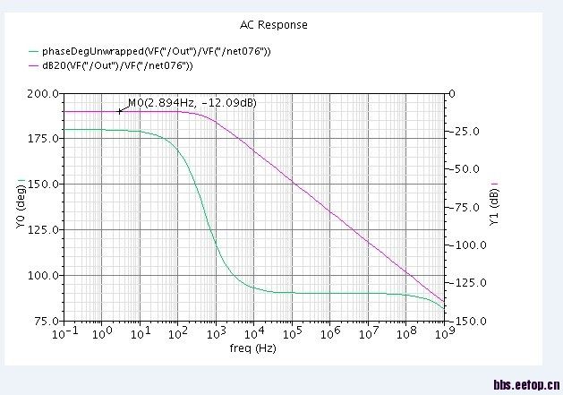

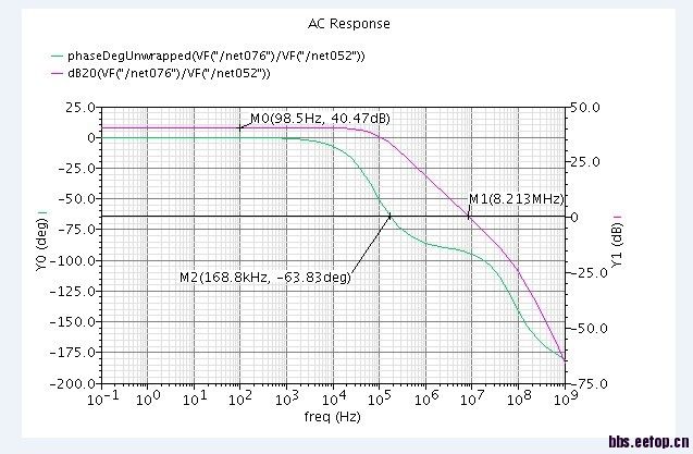

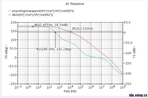

 楼主| 发表于 2011-8-19 11:13:31 | 显示全部楼层
回复 14# empmit
ppass.jpg openloop.jpg 如图所示,分别是运放,调整管和整个环路的增益,关键问题是增益抵消了一部分...
发表于 2011-8-19 11:55:51 | 显示全部楼层
LDO是一个闭环,
要AC仿真的话,
有两种方法,
1, 开环仿真,
2, 闭环仿真
由于开环时的直流工作点必须设定好,所以开环仿真会比较麻烦
建议采用闭环仿真
闭环仿真,必须制造一个DC通路,AC开路的环路
用足够大的电感就可以实现
对于这个LDO,AC开路可以选择A节点,
在分压点加入一个电感,电感串联一个AC源接到反馈输入端,
AC源和电感相连的节点,接一个到地的电容,用来实现AC接地
一般可以选取L>1H, C>1F, Vac=1V,
如果严格一些,在分压点还要加上一个等效的负载电容(运放输入点的电容)
观察分压点的幅值和相位就可以了
发表于 2011-8-19 15:35:27 | 显示全部楼层
回复 16# yshmilyou
按LS的方法果然可以,谢谢!!!
 楼主| 发表于 2011-8-20 22:12:53 | 显示全部楼层
回复 16# yshmilyou
    调整管的尺寸很大,导致这里的带宽很低.
发表于 2011-8-20 22:30:48 | 显示全部楼层
LDO的补偿形式有两种
1. PCB level有外接电容(Cout>0.1uF)
这种情况下,主极点在输出端,内部极点的频率较低,可以通过外接电容的Resr产生的零点来补偿
2.PCB level无外接电容(Cout<~nF)
这种情况下,主极点在内部,把内部极点作为主极点的同时,还可以通过零点的产生来补偿输出点的极点(极点补偿的方法有很多种,比较好的是采用动态极点补偿的方法)
