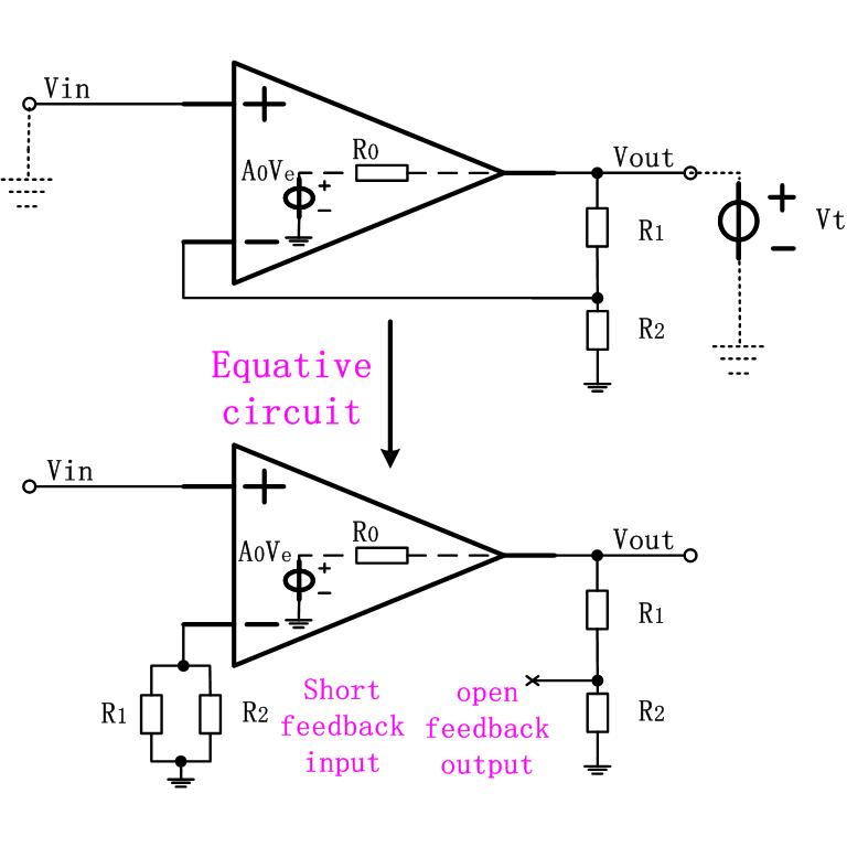

这个题比较简单,但是我做的结果和给的答案不一样,请高手帮忙解一下这个题。不胜感激。

急求解,我觉得答案不对,但是我初学对自己没有足够信心。哪位大侠花个两三分钟帮忙看一下,先谢了。

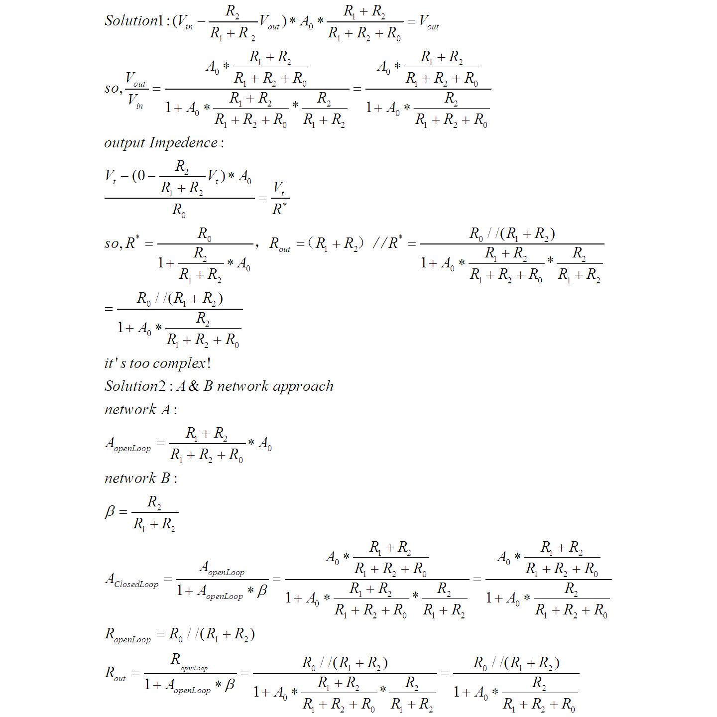

Taking into the loading effect:
Open loop gain: A_ol=A0*(R1+R2)/(r0+R1+R2)
Close loop gain: A_cl=A_ol/(1+A_ol*(R2/(R1+R2)))
                           =(A0*(R1+R2)/(r0+R1+R2))/(1+A0*(R2/(r0+R1+R2)))
Output impedance: ((R1+R2)//ro)/(1+A_ol*(R2/(R1+R2))),
                           具体是啥自己推导一下吧!
刚才最后一个公式忘乘了beta,现在改过来了。和后面learningforever给出的结果一样。
learningforeve的推导过程很清楚,建议参考。
 楼主| 发表于 2010-8-30 11:22:09 | 显示全部楼层
看来是答案有问题,多谢goodsilicon

尽管已经纠正了,我这里回个详细的!供参考!
