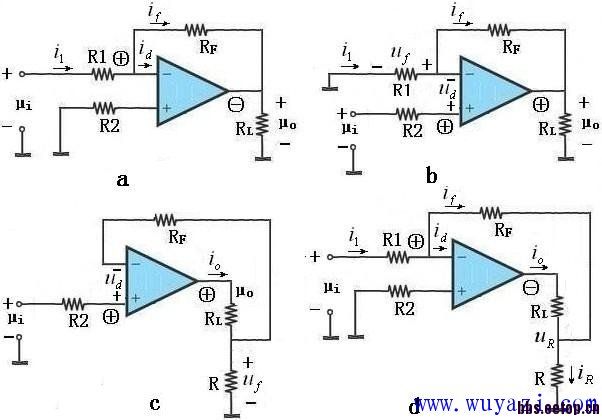

    我现在才看到这个帖子,我想问一下,这种解法是参考的什么资料,可不可以提供一下。我之前一直为TIA型的反馈计算而烦恼,按照反馈理论,在TIA中(或者是电压并联负反馈中,下图第一个),反馈系数beta应该是有量纲的,但是闭环增益是一个电压增益(无量纲),所以不能直接用Aclose=1/beta。
