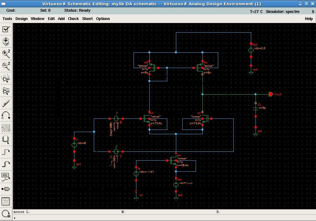

Cadence 仿真 电流镜负载的差动放大器
所有参数均已设计完毕 而且所有管子均处于饱和状态 但是无交流放大

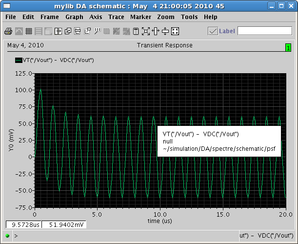

我的 交流输出 如下图所示 ,我用的 Ac magnitude为 1v
但是输出只有 8mv
发表于 2010-5-4 20:53:21 | 显示全部楼层
好像没接成反馈回路吧,没有RC or LC 断开啊,还有输入NMOS的buck能和source接在一起?

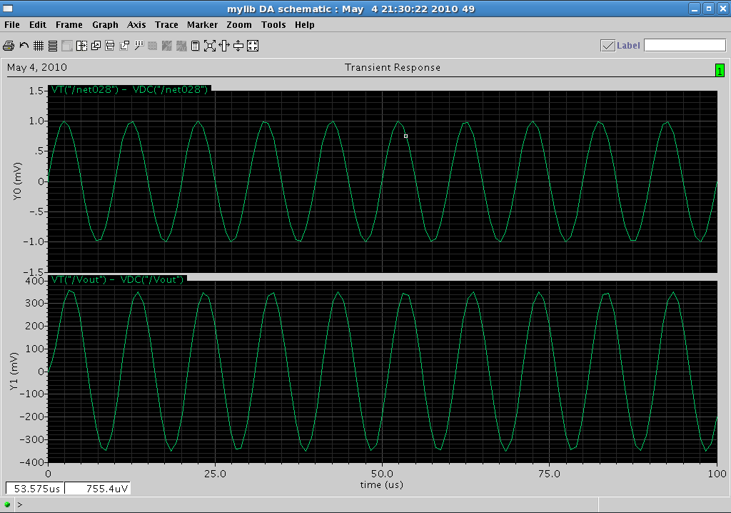

瞬态 输出 显示是有放大的
 楼主| 发表于 2010-5-4 20:58:46 | 显示全部楼层
瞬态响应 输出如下图所示

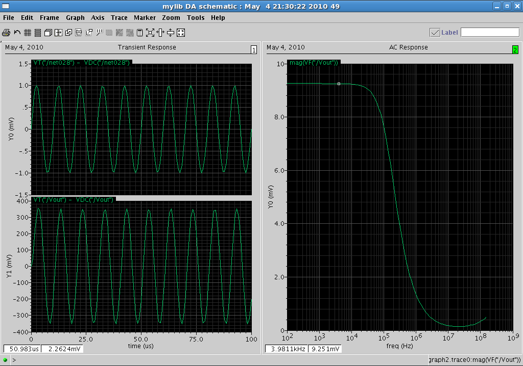

再看这个 ,我明明 有300多的放大倍数 ,但是AC仿真就是没有
 楼主| 发表于 2010-5-4 21:45:05 | 显示全部楼层
我们 对比一下  这个 东西
左边的瞬态仿真明明显示 有300多的放大倍数  ,但是右边的AC仿真却只有可怜的8mv
发表于 2010-5-5 08:55:20 | 显示全部楼层
你这个问题不应该坐等,应该悬赏。
正好我没钱。。。。
看看你的AC源是咋加的。。
我眼神不好,看不清楚。。。
