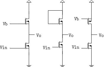

上图是三个类似的电路,输入管均是NMOS管,第一个负载是NMOS,第二个是二极管连接的NMOS,第三个是PMOS,Vb是栅极偏压,若Vin都为0时,第一个Vo=Vb-VTHN,第二个Vo=Vdd-VTHN,第三个Vo=Vdd,请问这个如何解释?谢谢!

If Vin=0, the lower NMOS is off,
first one, Vo=Vb
2nd one, Vo=Vdd
3rd one, Vo =Vdd

 楼主| 发表于 2010-3-23 18:26:14 | 显示全部楼层
这个的确不是共源共栅,发贴的时候估计NC了下,现改回来了
ls的能说说理由么

首先这个电路图中,VIN不该只有交流信号,还包括直流分量。这个直流分量决定了输出点VO的静态工作点。
从静态工作点来看,第1图为VB-VTH,2图为VDD-VTH,3图由NMOS和PMOS的沟道调制效应共同决定,介于0和VDD之间的任意值。
从电压增益来看。第1、2图相等,负载同为从源端看进去的电阻为1/GM。第3图最大,负载为电流源的输出阻抗R0。
这3种电路结构在普通的运放中都可以见到,1、2图的组合就是一个差分输入级的交流小信号通路。3图多作为驱动容性负载的输出级。

前面两个我能看明白,最后一个V0=VDD没有看明白,高手指教。
first one, Vo=Vb
2nd one, Vo=Vdd
3rd one, Vo =Vdd
yeoks99 发表于 2010-3-23 17:02
虽然你的英语很好,但只有3rd one是正确的
