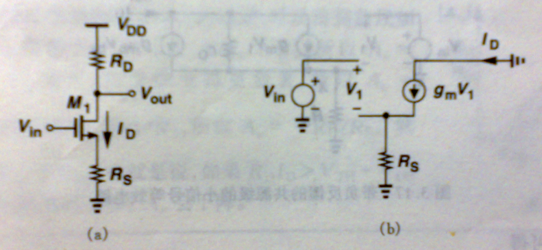

发表于 2009-12-28 18:00:48 | 显示全部楼层 |阅读模式
为什么在等效小信号电路中没有漏级电阻?
发表于 2009-12-28 18:19:02 | 显示全部楼层
它是在求等效跨导呀,要把输出短路
发表于 2009-12-28 21:32:14 | 显示全部楼层
ls的正解~
发表于 2009-12-28 22:20:51 | 显示全部楼层
具体哪页哪个图你也不说明 都不知道这个电路是用来干嘛的
如果按2楼所说的  你要看下56页的那个辅助定理就明白了  要求的是大G  等效跨导  输出端要短路
 楼主| 发表于 2009-12-28 22:23:00 | 显示全部楼层
2# 4k_hhc
谢谢。不过我还是想问为什么求等效跨导就要短路呢?好像图中如果有RD的话求出GM也是一样的。
 楼主| 发表于 2009-12-28 22:38:05 | 显示全部楼层
4# wlw851012
对,56页是说了,你对书挺熟的。但我还是不解。因为以前看的书,几乎都是对照电路路,小信号能流过的电阻,等效图上都有。
发表于 2009-12-28 22:43:30 | 显示全部楼层
你如果直接把D端接地  在画出小信号等效图的时候那个漏端电阻也没用啊  信号电流也不从它身上过去嘛
6# ningzhen
发表于 2009-12-28 22:45:53 | 显示全部楼层
注意求等效跨导时是VOUT处接地 不是VDD接地哦
发表于 2009-12-28 22:58:50 | 显示全部楼层
看不懂~
1# ningzhen
 楼主| 发表于 2009-12-28 23:05:44 | 显示全部楼层
如果信号不流过RD如何产生增益呢?现在知道了等效跨导这个词,可能以前没碰到过这个等效跨导,都是求电压增益,和输入输出电阻。哎,我太孤陋寡闻了。这个版的人都是熟读模拟CMOS集成电路的高手吧。
