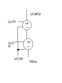

 楼主| 发表于 2009-5-14 16:08:49 | 显示全部楼层
若用VCVS
是直接把共模电压当输入点
运放当输出点吗?
需要额外电路吗?
发表于 2009-5-14 23:17:34 | 显示全部楼层
就像这样,请你自己计算。为了保证负反馈,请正确设定VCVS的gain的正负号

 楼主| 发表于 2009-5-15 13:22:35 | 显示全部楼层
_Ryu:
请问VCVS是把(VOCM OUTP),(VOCM OUTN)当作输入
(Vbias VCMFB)当做输出吗?
这两个电源是串联吗?
请问Vbias VCMFB是被控制吗?
[ 本帖最后由 kuohsi 于 2009-5-15 13:48 编辑 ]
发表于 2009-5-15 23:31:55 | 显示全部楼层
是两个VCVS的串联, Vbias是输入的bias电压,VCMFB是输出。
