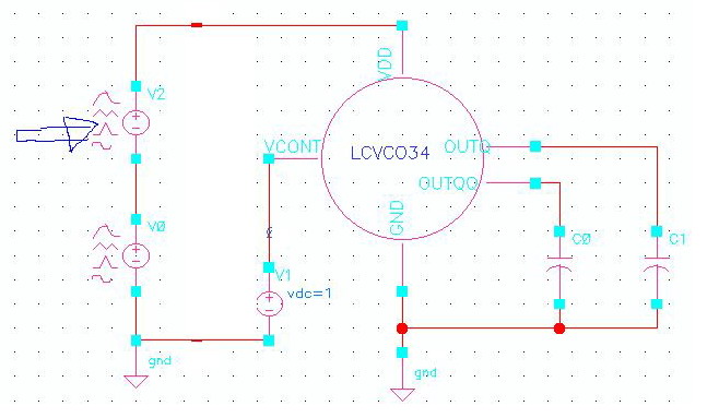

请教各位大侠。
因需要测试1.8伏VCO供电电源上面存在100毫伏10MHZ正弦波噪声信号,对相位噪声的影响,特对图示电路进行PSS/PNOISE相位噪声分析。
但是仿真出错,提示:
V2(1.8电源上面的100毫伏10MHZ正弦波噪声信号,箭头所示) is a periodic input signal ,which is inconsistent with autonomous circuit.
而没有加入V2之前进行PSS/PNOISE相位噪声的时候,却仿真可以进行。
不知道什么原因?
我该怎么测试:1.8伏VCO供电电源上面存在100毫伏10MHZ正弦波噪声信号,对相位噪声的影响,从而获得此时的相位噪声曲线?
请大家不吝赐教
发表于 2009-4-18 14:08:38 | 显示全部楼层
oscillator仿真时不允许有外部频率激励,pss无法收敛的
 楼主| 发表于 2009-4-18 15:10:32 | 显示全部楼层
上面的朋友说得对,看了手册,是不能直接加周期信号的。
另外有朋友给出了些许提示,如利用tone2或者 Qpss或者Tran+fft不知道对否,也不知道怎么进行此项工作?
请大家不吝赐教
 楼主| 发表于 2009-4-19 09:17:11 | 显示全部楼层
最新了解到 只有mmsim71才有这个功能,而这个版本08年下半年才出来的
国内应该都没有。
郁闷了。
有没有其他的方法可以解决这个问题呢?
望高手支招!谢谢。
 楼主| 发表于 2009-4-19 16:52:29 | 显示全部楼层
tran +FFT只能得到频谱,而没有办法得到相位噪声曲线。
5141的QPSS也不支持这个问题,tone2也不行的。

 楼主| 发表于 2009-4-24 11:24:32 | 显示全部楼层
1.8伏VCO供电电源上面存在100毫伏10MHZ正弦波噪声信号:
加了这个噪声信号之后,则PSS/PNOSIE不支持,也就是对于OSC这种自治系统,不能加周期激励信号。
我尝试用tran+fft。 可是这种情况 tran仿真也是没有振荡的,因为tran没有处理像OSC这种周期稳态的能力。
大侠们有什么招?
另外请教一下,怎么测spur power?
