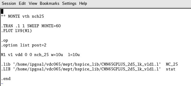

请教:在hsipce中如何用蒙特卡罗分析比较器的失调电压?
发表于 2009-4-13 19:36:45 | 显示全部楼层 |阅读模式
如题,请高手讲解,给个实例,谢谢!!!

好像是。tran 1n 1u monte=100

回复 1# frankchan
截图是我之前做的一个阈值电压的一个MonteCarlo仿真,希望对你有用。关键还是得有MonteCarlo的库,我们用的是台积电的库,引用的MC—25是MOS管蒙特卡洛模型,STAT里面则是一些Gauss分布函数。 MonteCarlo.jpg

有没有对如何根据lib厂的文件,自己写MC的库
