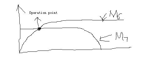

给你一点思路,第一个图M7的电流差不多是M8的1.6倍,和他们的宽长比差不多,那么M7应该是工作正常的。既然M7工作正常.又因为流过M7的电流应该和M6的电流差不多.
M6的宽长比设计的电流应该和M7的电流差不多,他的工作点才应该是工作在饱和区的.
现在M6进入了线形区,这证明在设计的时候M6的静态工作电流太大了,导致在外部电流的作用下M6不得不工作在饱和区
看下面的示意图应该更容易一些
